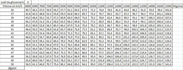

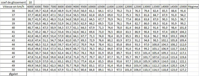

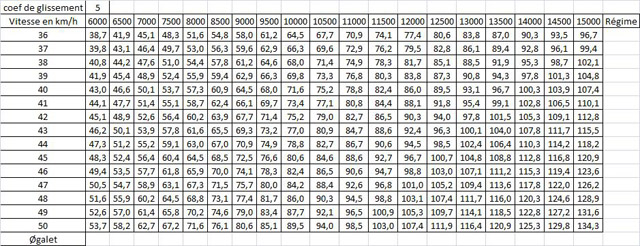

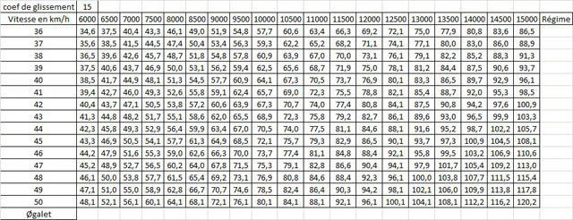

Messagede Seb21-PST team » 01 Juil 2009, 16:58
Les bons tableaux :
Désolé pour ta frayeur Dragon :mrgreen:
