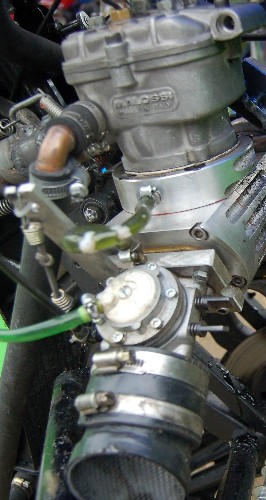

Moi j'ai fait une plaque en alu entre le clapet et la carbu, ça permet d'adapter les fixations de l'un et de l'autre et de rediriger le petit trou par un canal percé vers l'extérieur de la plaque. De là c'est plus facile d'aller brancher la prise de dépression ailleurs (comme la cale d'embase par exemple)
Messagede guiguisolex » 23 Oct 2007, 09:09
C'est pas bien de prendre la depression dans la pipe d'admission???
Car je viens de me realiser exactement cette pièce en faisant une ouverture pour prendre la depresseion directement à la sortie du carburateur????

Messagede StefTeam » 23 Oct 2007, 09:48
J'ai peur que ta membrane ne vibre qu'à moitié car les clapets vont lui fermer le pic de surpression du bas moteur puisqu'ils seront fermés. Ton carbu ne va pas pomper au nominal de ses possibilités et sans doute pas assez pour les hauts régimes. Le canal peut passer en direct en passant à côté des clapets mais sur les gros clapets il n'y a pas toujours la place.

pourquoi vous mettez pas directement votre prise de depression dans le bas moteur comme les kart
moi mon kart etait comme ca mais c'est admission par jupe de piston ( ffsa) mais sinon les zenith etait avec clapet et le tuyau etait pris sur le bas moteur

Messagede StefTeam » 23 Oct 2007, 12:08
C'est faisable avec une petit clapet. Les miens sont trop large et la prise directe tombe forcément dedans...

Cette photo devrait mieux correspondre 8)
