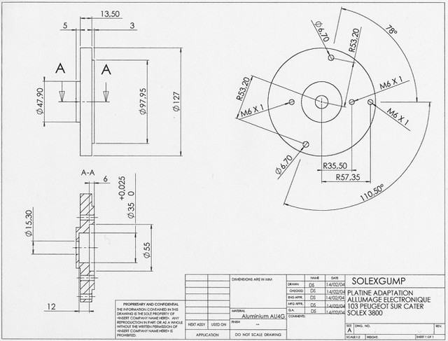

Est ce que vous auriez des photos,plan,schéma de vos platines d'allumage pour allumage à rotor interne car je ne sais pas du tout comment faire le mien.
Merci d'avance Lucas.
platine 103.jpg (64.31 Kio) Vu 3126 fois
SP proto malossi lc
