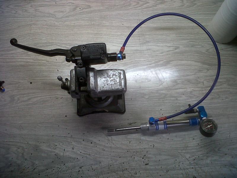

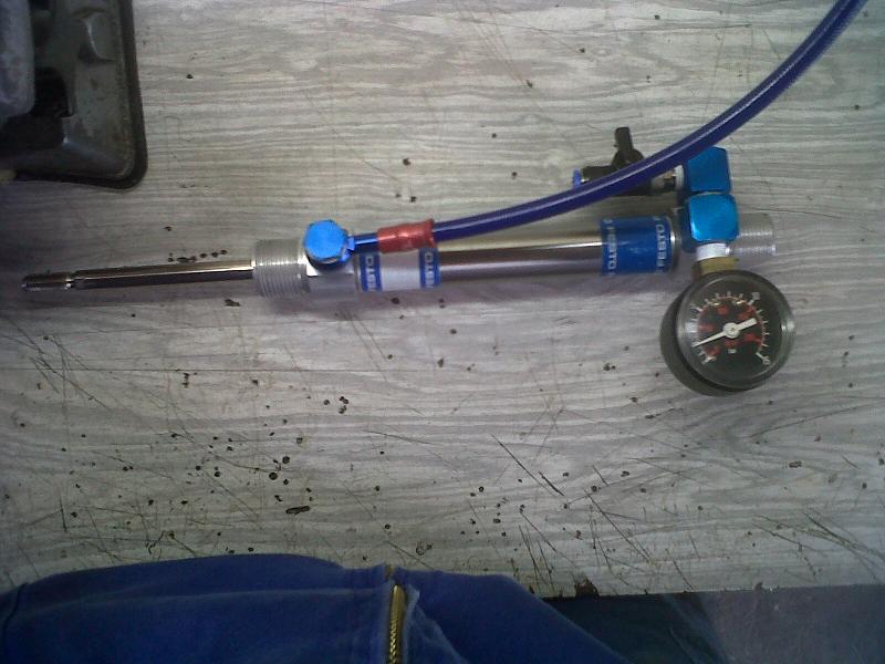

vues du montage:
Les 5mm de course sont bien là, maintenant plus qu'as construire le cadre pour tester de la fiabilité et de l'utilité du système!

Messagede jimmy52 » 26 Avr 2011, 09:15
je travaille sur le meme systeme mais avec en plus l'anti-cirette tout en hydrolique si je peut te donner un conseille si tu a besoin que de la fonction cirette ,chez festo il existe un verrin plus court de quelque cm et fonction rappelle par ressort tu auras plus de façilité a l'adapté sur ton sox . du coup le rapelle comble l'usure du pneu et en course de verrin on a 1 bon cm sans probleme . :D

Messagede Frykosolex35 » 26 Avr 2011, 10:16
En mettant de l'air comprimé dans l'autre chambre du piston (celle ou il y a la vanne et le manometre) ca fait pareil, sauf que l'effort d'appui est réglage et varie suivant la pression appliquée. Tu fait comment pour y ajouter une anti-cirette? Tu doit avoir un ressort pour plaquer le moteur sur la roue, non?

Messagede StefTeam » 26 Avr 2011, 15:13
C'est pas pour critiquer, j'adore ça aussi les mecs innovants, c'est même l'âme de notre discipline.
Mais 2 choses me choquent : la course de 10mm c'est trop peu à mon avis, en fonction de l'usure du pneu, tu vas te retouver trés vite à côté de la plage de course utile et soit tu ne reléveras pas assez le moteur et là les relances seront impossibles, soit tu ne baisseras pas assez le moteur et là plus de traction.
Et la tige du verin est vraiment faible, j'ai vu Olisox à Nouziers péter une tige 2 fois plus grosse sur un système identique. Sans compter que l'huile à mettre dedans peut émulsionner et là ça marche carrément plus ou alors il faut pomper, c'est moyen.
Bref c'est pas pour te dissuader mais pense à tous ces aspects qui te mettront peut être en panne. Un câble, tant que c'est pas cassé ça marche.
Re: cirette
Messagede Frykosolex35 » 26 Avr 2011, 17:55
Je suis d'accord avec StefTeam, 10mm de course c'est trop peu à mon avis, moi j'ai 80mm de course utile sur le verin je pense que c'est largement assez. Apres le probleme de casse de le tige je peux pas me prononcer, j'ai pas encore testé, mais je pense qu'une tige de 8mm en acier fortement allié devrait tenir étant donné que l'ensemble sera monté sur rotules, la tige n'encaissera que peu d'efforts radiaux. Il y a des photos de son montage à Olisox? Quand aux émusions, à l'interieur du bocal il y aune piece en caoutchouc qui est censé évité ce phénomene, et à l'intérieur du vérin il n'y a pas d'air en contact avec l'huile, ca peux pas émulser.

Messagede Frykosolex35 » 26 Avr 2011, 18:08
j'ai vu une petite photo de son montage à olisox dans le garage, c'est vrai que mon verin à coté, il fait homosexuel!
Faut voir si avec une rotule à chaque extremité, ca tien le choc.
