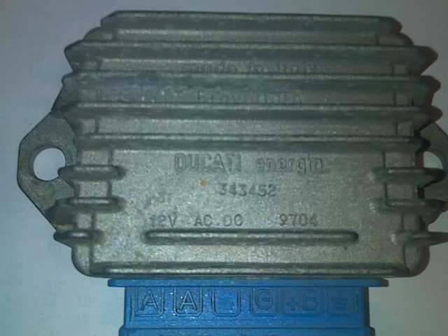

:salut: jai un allumage mvt premium avec une sortie éclairage 12v55w (cables blanc et 1 jaune )et je veut recharger ma batterie en roulent jai un régulateur de tension mais mon probleme je ne c pas brancher mon régul qui aurait un schema de montage a me faire parvenir ???? :merci: :acclam:

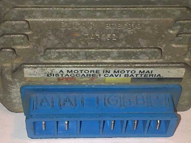

Messagede mica78 » 04 Déc 2010, 19:30
:salut: a quoi corresponde les lettres sur le régulateur :merci: d'avance :P

Messagede Pilote85 » 04 Déc 2010, 20:22
désolé, je en comprends rien à l'italien ! :mrgreen: :mrgreen:
Bon sérieusement je me lance:
A A c'est alternatif, donc doit y venir ce qui sort de ton allumage.
G c'est Ground soit la masse qui va aller se connecter sur ton - de batterie
B+ c'est le pole positif de ta batterie
Le denier signe indien c'est la terre. Celui la tu le colle directement sur le cadre et le tour est joué !

Messagede mica78 » 07 Déc 2010, 15:54
encore :merci: sa marche nickel :acclam: :acclam: :acclam:

Messagede Pilote85 » 07 Déc 2010, 16:01
C'est normal ! C'était le bon branchement ! :P :P :mrgreen: :mrgreen:
