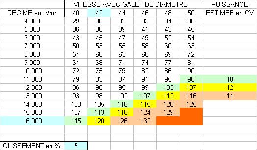

salut,
je ne sais plus où j'ai récupéré ça:
Wilfried.

Bon ben j'ai 12cv alors :mrgreen:
Messagede crusty » 01 Mar 2010, 13:24
4ch pour mon petit promo ça doit bien être dans les cordes ... m'enfin c'est sur que c'est pas précis, mais ca donne une idée, c'est sympas a savoir.
Messagede Lulu » 01 Mar 2010, 16:36
La puissance indépendante de la vitesse, pour un régime donné ? Mouais, gros gros doute là.
Les frottements sont proportionnels au carré de la vitesse grosso modo ; donc à puissance constante, suffit pas de changer de galet pour passer de 90 à 120...

j'ai le même c'est debecos qui me l'a refiler peut être une piste :arrow:
Messagede Clefd'treize » 01 Mar 2010, 18:33
Assez d'accord avec lulu, j'pense que pour mesurer la puissance moteur de nos bêtes de course faut aller un peu plus loin que les tr/min et la vitesse, ça donne peut-être une idée mai bon...

Messagede WiWi_Solex » 01 Mar 2010, 20:26
Lulu a écrit:La puissance indépendante de la vitesse, pour un régime donné ? Mouais, gros gros doute là.
Ce qui nous aurait surpris, c'est que tu sois d'accord ... Image
Bien sur que ce n'est qu'un ordre d'idée ...

Messagede Lulu » 01 Mar 2010, 21:49
Ah non moi je suis pas d'accord, c'est un principe :mrgreen:
Non mais là c'est juste qu'il y a des grosses différences de perfs données pour une même puissance et ça ne me parait vraiment pas réaliste, vu qu'entre 90 et 120 km/h il y a presque 2 fois plus de frottements.
Perso ce que je ferais (et ferai) pour évaluer la puissance nécessaire pour aller à une vitesse donnée, c'est partir de la courbe de puissance du 3800 d'origine fournie dans la doc technique solex (dispo un peu partout en PDF), voir la puissance à 35 km/h et en déduire un coefficient K tel que P=K.V², pour avoir une idée de la puissance à n'importe quelle vitesse (stabilisée).
Maintenant il faut aussi penser que la puissance à la vitesse max n'est pas la puissance max (surtout sur les moteurs "tracteur").

Messagede r4gt kanotix » 01 Mar 2010, 22:01
et 14 cv pour le BIDALOT c est en queue de vilo , apres , y a un vario , donc galet / vario / boite , ca donne pas le meme resultat .
puis aussi 14 cv sans avoir le couple a un regime de reference , ca ne veut rien dire .
Messagede Clefd'treize » 01 Mar 2010, 22:07
On serait pas mieux de partir de P=C.W? Plutôt qu'un coefficient fixe?

Messagede belin3800 » 01 Mar 2010, 22:23
Même s'il n'est pas issu d'essais avec des Solex, je trouve intéressant le graphique ci après. C'est la courbe de la puissance nécessaire/vitesse. Dans la réalité il y a des faisceaux de courbe en fonction des pilotes et des types de carénage ( qui influent sur le coefficient K et sur la surface frontale dans la formule qui lie la résistance à l'avancement et la vitesse F=K.S.V2 ). Ce graphique je l'ai récupéré dans la Revue Moto Technique n°16 dans un article sur la préparation des moteurs Kreidler. On voit bien que pour passer de 120 à 150 km/h il faut presque doubler la puissance (6,5 cv à 120 et 12,5 à 150 km/h) pour un petit pilote .
Pour ceux qui roulent au dela de 150 Km/h ils doivent avoir les 14 CV pour les autres...
