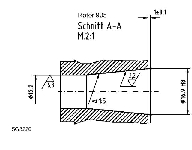

salut, je recherche la valeur du cône d'allumage pour un rotor PVL interne (ref 905), base derbi GPR je crois.

rémi52 a écrit:salut, je recherche la valeur du cône d'allumage pour un rotor PVL interne (ref 905), base derbi GPR je crois.
De rien :mrgreen:
Seb
