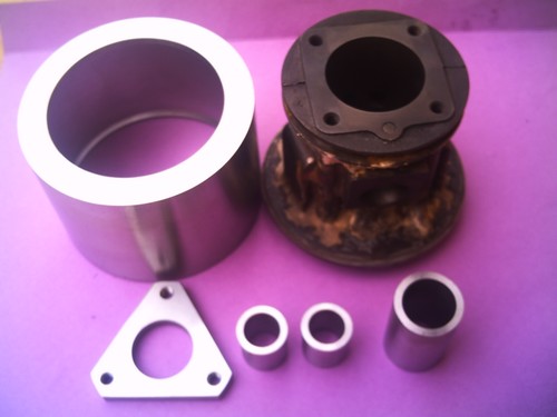

Messagede Math » 03 Juil 2006, 21:21
pour ma part je suis peut être un peu fou mais je suis entraint de faire une cocote avec transferts rapporté j'ai fait tourné la chemise d'origine puis g emmenché une bague acier autour pour mieux souder mes trnsfers qui sont des réplique de bidalot répliqua faite en tole bleu pour le moment je n'en est qu'un seul de fait l'arriére et sa donne pas mal mais g quand même pris la base d'un cylindre de mob qui marche pas trop mal voila a plus Math

Messagede jul ensorsolex » 04 Juil 2006, 18:46
elle me plait bien ta bride d'echappement "3 points".
tu montes quoi comme rotule dessus? (quelle diametre?)

Messagede Invité » 04 Juil 2006, 19:30
Je soude une bague de 60/32/4 sur une rotule a vis classique ou la longueur du filetage est reduit a 4 mm.J'ai pompé le système chez Doppler :wink:

Messagede Math » 04 Juil 2006, 20:33
on vas enfin pouvoir se tiré la bourre en proto mon liquide devrai être prêt pour brie si tout vas bien ou pour le 14 octobre a la boissiére en gatine donc il devrai être apeut pret au point pour la saison prochaine a plus et bon courage Math

Messagede gangdesolex » 04 Juil 2006, 22:02
tu soude dc la partie cylindrique autour de la chemise ?
