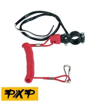

Messagede Nicosox » 06 Sep 2009, 20:06
ce ne serait pas un coupe circuit de ce genre ? Image
si oui il en existe de 2 sortes et il sont différentiable par la couleur du bouton poussoir intérieur (rouge ou noir) l'un des deux et un circuit fermé quand l'arrache est dessus alors que le second est inversé :crasy:
Messagede Casério » 06 Sep 2009, 22:13
Pour inverser la fonction de mon coupe circuit (le même que sur la photo), j'ai utilisé ce bouton poussoir là en remplacement de celui existant: http://www.conrad.fr/poussoirs_miniatur ... 217623_FAS
Quand le capuchon rouge est monté, le contact se fait et si on arrache le capuchon, le circuit s'ouvre et le courant ne passe plus.
Ce n'est pas exactement le même modèle que celui d'origine mais il se monte à la place sans aucune modification, juste 2 brasures à faire pour souder les fils (fer de faible puissance). C'est un modèle courant, tu peux aussi le trouver en magasin d'électronique.

Messagede gus37 » 07 Sep 2009, 06:06
ou bien tu change ton branchement
du genre tu le branche sur le selecteur de déclenchement comme ca ca marchera en circuit fermé et coupera des que tu enleve le coupe
