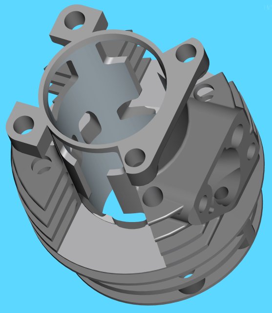

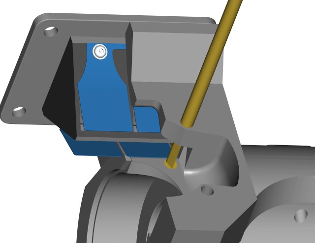

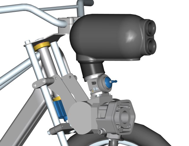

Messagede riritrep » 28 Juil 2006, 11:07
Voila une simulation que j'ai faite avec une ligne d'admission complète de karting : boite a air , carbu et clapets avec un cylindre DERBI ; le seul qui a un entraxe assez grand pour laisser passer des clapets de 48mm de large.
Cela ne verrait le jour que si le système de disque rotatif électrique ne fonctionne pas correctement en essai sur piste .
Si cela peut donner des idées a d'autres :

Messagede promo petit gris » 29 Juil 2006, 10:49
l'idée est interessante.
le hic,c'est qu'avec ce cylindre,tu ne respecte pas l'écartement d'origine des gougeons.(41mm)
a+ jpg

Messagede Invité » 29 Juil 2006, 12:27
Entraxe libre en SP

Messagede promo petit gris » 29 Juil 2006, 14:36
sur le réglement Nouziers,on peut lire ceci pour les sp:
carter principal : libre, goujons de fixation du cylindre devront respecter l'écartement d'origine, aucun transfert ne devra déboucher dans le carter : diamètre de passage autorisé au plan de joint : 44mm maxi
le lien est le suivant:
http://wikisolex.free.fr/wiki/index.php ... -prototype

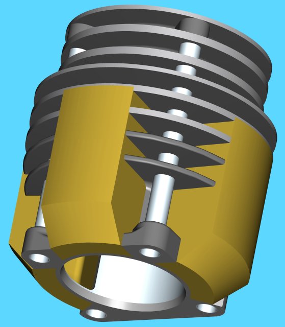

Messagede riritrep » 29 Juil 2006, 22:12
L'entraxe des fixations cylindre est libre dans le GRAND EST est peu respecté ailleurs.
On peut tout de mème monter des TRES GROS clapets en respectant l'entraxe a 41mm et le diametre de 44mm au niveau du carter:

Messagede promo petit gris » 30 Juil 2006, 12:13
comme quoi la modélisation 3D est hyper importante pour trouver des solutions de conception.
beau travail...
quel logiciel utilise tu?

Messagede riritrep » 30 Juil 2006, 12:16
Pro/ENGINEER
