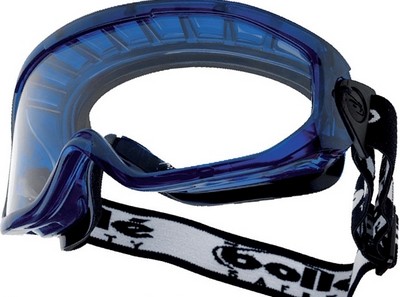

Messagede TSR16 » 27 Juin 2009, 21:22
[quote="SLX Team"]Les copeaux peuvent aller aussi dans l'oeil, je le sais pas experience et même avec des lunettes (surement mal adapté).
L'idéal pour préparer un cylindre sans finir aux urgences avec un morceau de fonte dans les yeux c'est carrément le masqueImage

Messagede solex polybaie » 27 Juin 2009, 22:08
:salut: pour avoir été 2 fois au urgence cette annèe :furious: :furious:;maintenant je bosse avec des lunettes de moto cross :mrgreen: :mrgreen:

dans le passé, j'y suis allé 3 fois !
en plus des lunettes, je porte ça :
