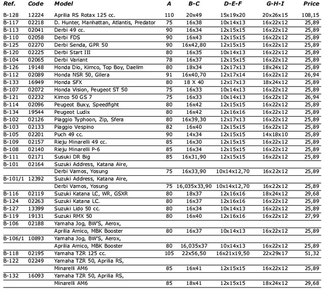

Messagede mjuille » 06 Juin 2006, 21:04
je pense que c'est :
entraxe = 80 (sûr)
D = 22
d = 15 ou 16
J'en ai une au boulot de 103 (pas SP/SPX) je peux te confirmer ça jeudi.
Sinon tu peux trouver presque toutes les bielles qu tu veux (sauf 103 SP/SPX) chez barikit : www.barikit.com (y a même le catalogue en pdf pour le consulter à la maison)

Messagede kelu » 07 Juin 2006, 09:35
Les bielles de 103 SP font 76mm d'entre-axe (j'ai tourné 5 ans avec ces bielles, d'ailleurs j'en ai à vendre si ça intéresse), 75mm pour les SPX.
Les bielles de SP se montent sur des manetons de 14, celles de SPX sur des manetons de 16.
Pour les diamètres je ne connais pas de tête, je regarde ce soir.

Messagede Mac Galet-R » 07 Juin 2006, 19:26
Merci pour ces infos. Les entre-axes 103 ne conviennent pas.
Je vais aller voir sur le site de barikit, car les prix ont l'air intéressants. Apparamment ils vendent leur propre marque, mais est-ce de la bonne qualité ?
