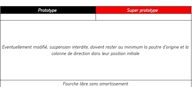

Messagede cayman » 05 Fév 2009, 09:03
StefTeam a écrit:Il te faut la poutre et donc la partie de colonne qui est soudée dessus (à renforcer!!). Pour ce qui est de la fourche moi je refais tout taillé dans la masse, l'origine est trop fragile. Des expériences passées font que je ne joue plus avec la vie de mes pilotes...Peut être que certains interprétent le réglement en disant qu'il faut conserver le té de fourche moi je ne fais plus.
voilà ce que dit le réglement
donc pas obligatoire de garder le té d'origine en proto/sp
Quitte a faire une fourche dans la masse, autant refaire le té car moi non plus j'ai pas hyper confiance dans le té d'origine
