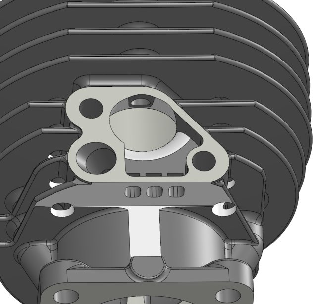

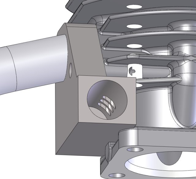

Messagede riritrep » 13 Déc 2008, 18:24
riritrep
Messages: 1385
Messagede harrondo » 13 Déc 2008, 18:28
salut riritrep, tu pourrai mettre une autre vu stp?
tu perce 3 trous a l'intérieur du cylindre?? :?:
Messagede riritrep » 13 Déc 2008, 18:37
riritrep
Messages: 1385

riritrep, ton idée m'a l'air pas mal du tout!
comme ça en plus on place la valve le plus près de la sorti d'échappement :lol:
:clap: :acclam: :clap: :acclam:

Messagede cayman » 13 Déc 2008, 19:16
riritrep a écrit:Image
:salut: riritrep,
pas mal le 3D :clap:
ce moteur existe ou c'est juste une étude :?:
j'avais le même syteme a quelque chose près sur mon yz (yvps chez yamaha je crois), ça marchait pas mal, mais de là a en réaliser un qui fonctionne parfaitement :acclam:
