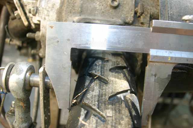

Messagede solexette » 29 Juil 2008, 21:23
babach a écrit:est ce qu il existe a la vente encore les pneus michelin ?si oui peux t on acheter encore les mv 100?
pour l instant je suis limité en largeur de pneu j'ai encore le carter central d'origine
est ce que quelqu un peux me donner la largeur (en mm) (au plus large du penu monter bien sur sur la jante et gonflé)au pied a coulisse d'un sava 2-1/4*17
59 mm sur une jante étroite pour un 2 1/4*17
ça passe bien dans un carter d'origine 8)

Messagede babach » 29 Juil 2008, 22:09
ok merci a tous pour ces infos
solexette ok ca passe et c'est quoi comme marque ton pneu?

Messagede solexette » 30 Juil 2008, 15:06
Anonymous a écrit:
babach a écrit:ok merci a tous pour ces infos
SAVA MC11 :wink:
Merci l'invité ! Oui c'est bien sûr un Sava MC11 avé le pied à coulisse dessus comme demandé et le carter d'origine ...
