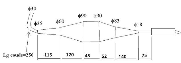

Messagede WiWi_Solex » 24 Juil 2008, 17:14
J'suis trop bon avec vous:
Voici les cotes de mon pot doppler ER1 monté sur ma 103:
à priori il est accordé pour 10000tr/mn avec 116° à l'adm et 170° à l'echap.
Wilfried.

Messagede guiguisolex » 24 Juil 2008, 18:48
WiWi_Solex a écrit:J'suis trop bon avec vous:
Wilfried.
:shock: :shock:
:merci: :merci: :merci: :merci: :merci: :merci:
Franchement super sympa c'est parfait. Au fait je ça peut paraitre evident mais c'est bien les dimensions extérieures??

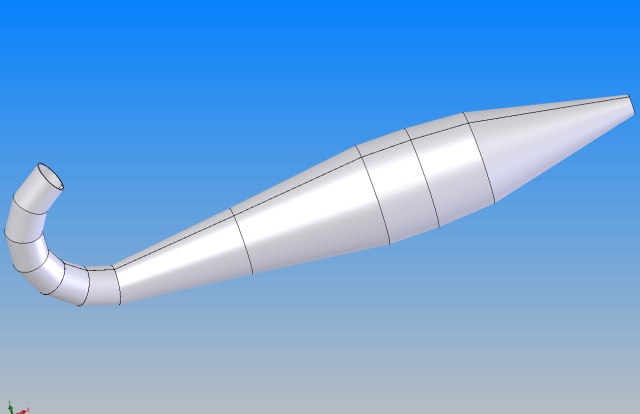

Messagede riritrep » 24 Juil 2008, 18:53
Solidworks a partir d'un fichier EXCEL des dimensions du DOPPLER ER1:

Messagede philou » 07 Déc 2017, 09:34
Wilfried.
Je me permet de déterrer se vieux topic.
Merci pour les cotes de cette échappement.
Je suppose que les cotes sont extérieur. Pour le tube de fuite en Ø 18 mm il est donc de Ø 16 mm intérieur ?
philou
Messages: 188
Re: Dimensiosn de pot gianelli black gun
Messagede solex166 » 07 Déc 2017, 17:31
Oui c'est bien de la côte extérieure. 16 en fuite :wink:
