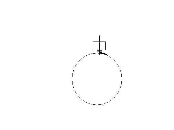

Messagede Shark » 28 Avr 2008, 19:00
Quelques News ==>
J ais réussi a monter mon allumage !! ^^
Mais bon maintenant j ais un autre petit souçi, c est pour le caler...
mon piston est un peut en dessous du PMH (1.2 mm je crois) mais maintenant pour placer le volant je ne sais pas trop comment faire.
Est ce que le témoin sur le volant doit être juste avant le capteur, au milieu ou à la fin du témoin du volant.
Pour le moment j ais essayé en mettant le volant de façon a ce que le repère sur le volant soit juste au début du capteur, et le moteur "broutte" mais ne monte pas dans les tours.
je ne sais pas si vous m avez suivis, mais si jamais vous pouvez m éclaircir pour le caler! :wink:

Messagede momoy » 28 Avr 2008, 19:07
tu mets ton piston au point mors haut. la tu decalles la roue vers l'arrière de 1.5 et la tu mets ton volant l'extrémité de ta barette en face du capteur si j'ai encore des souvenir des allumage de 103
Messagede Shark » 28 Avr 2008, 19:11
Tout a fait d accord sur ce point Momoy, mais ce que je veut savoir, c est ou placer le témoin du volant par rapport au capteur...
N°224 à Rock'n solex
Shark
Messages: 176
Inscription: 31 Mar 2008, 18:46
Localisation: Près de Rennes
Messagede momoy » 28 Avr 2008, 19:17
regarde si des fois sa te parle
Messagede Shark » 28 Avr 2008, 19:21
Sa me parle carrément ! Merci Momoy ! ^^ :acclam:
C est l inverse de ce que j ais fait en fait, moi le témoin était au début par rapport au capteur, et non comme toi comme tu l'as indiqué sur le schéma.
Je teste tout ça demain et je vous redis! ^^
