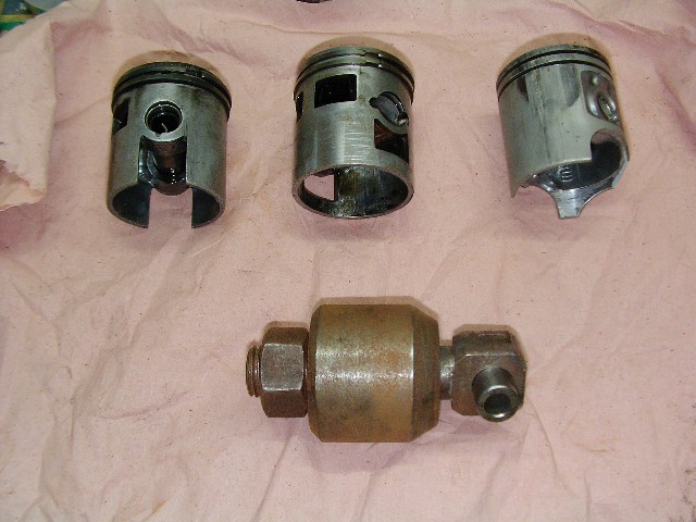

Messagede diabolo et satanas » 27 Juin 2007, 18:07
je reprends des 103 serré et je refait les gorges au cote solex avec segments sox +ergotage,prix de revient =0
par contre il te faut un montage de reprise!!

Messagede momoy » 27 Juin 2007, 19:43
POURAIS TU ME FAIRE UNE PHOTO DE TON MONTAGE STP
MERCI
Messagede diabolo et satanas » 27 Juin 2007, 21:07
a droite les pistons dans lequels on me les donne,a coté un piston retouché avec segments origines sans ergots (tu vois ça tiens!) et à gauche un piston reergoté,en dessous le montage.
faire gicler les ergots d'origine à la dremel(sinon tu peux casser ton outil à gorge quand tu retravaille tes gorges et il faut 39.5 maxi sinon tu ne recupère pas le serrage ni le faux rond
diabolo et satanas
Messages: 271
