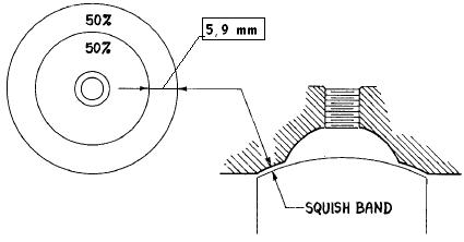

Dans la littérature 2 temps, Gordon Jennings ( Two-Stroke Tuner’s Handbook) , explique que au delà d’un taux de compression réel ( mesuré à partir de la fermeture d’échappement ) de 6.5:1, il est nécessaire d’avoir une culasse avec un squish.
La bande de squish doit avoir une surface égale à la moitié de la surface du piston.
Donc sur nos solex avec un alésage de 40 mm, ça nous donne une bande de squish de largeur 5,9 mm :
Gordon explique également que le jeux ( vertical ) entre le piston et la culasse doit être suffisant pour éviter le contact à haute vitesse de rotation, il préconise un jeu maximum de 1,5 mm et un jeu minimum compris entre 0,4 mm pour les petits moteurs et 1,1 mm pour les gros.
