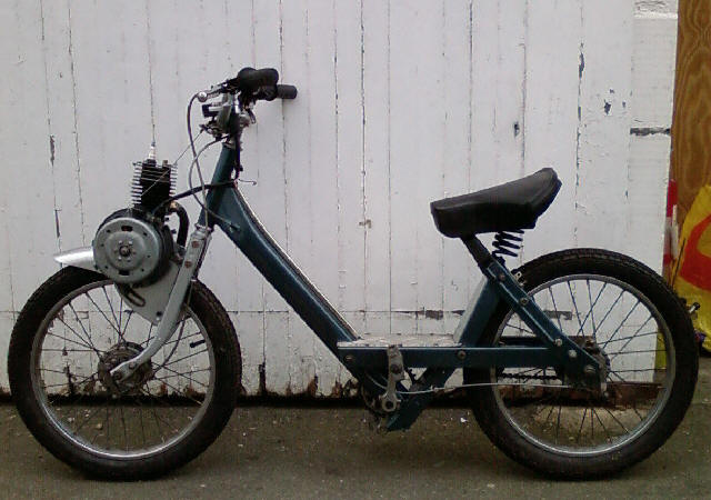

xav122 a écrit:Pour le RNS 2007 on pourra être plusieur à rouler en pocket. Si toi tu en as deux Charles éric du 120 en a un aussi nous on en a un aussi et je pense que d'autres vont en faire d'ici là.
Les pneu moi je met du 16 mais il se bouffe en 15 min avec la cirette. Je vais essayer de monter un pneu de 5000
une photo du miens :
URL=http://imageshack.us]Image[/URL]
celui de charles éric :
:salut: moi je suis partant pour une participation à RNS en pocket sox mais les places sont limitéés.
Je trouve tes deux hybrides de solex, mais regarde de plus près les miens. Ce sont VERITABLE solex que j'ai reduit.
Par contre je suis à la recherche de roue en 14 pouces pour sur les minis.

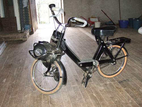

Messagede tutcgea23 » 02 Déc 2006, 11:29
Et celui ci il est pas beau, entierement fait à partir d'un solex et tout diminué en respectant les proportions

Messagede le team berlingot » 02 Déc 2006, 13:07
Alors là je dit BRAVO :clap: :clap: :clap:
C'EST DU BON BOULOT :acclam: :acclam: :acclam:
Tu est resté dans l'esprit sox d'origne c'est super. Les deux miens plus dans un esprit course. Mais les sorte de sox c'est sublissimme!!!!!!!
:win: :win: :win:

Messagede le team berlingot » 01 Mai 2007, 21:19
:salut: à tous
Et voila, Le RNS 2007 arrive à grand pas. Et pour ses 40 ans, eje voulais marquer le coup en mettant sur la piste un sox un peu bizarre.
Bizarre seulement par sa taille.
En effet en montant dessus on a l'impression d'avoir un sox pour nain.
Pour la prépa moteur cylindre 5 transferts et carbu de 15.
de quoi s'amuser sur le circuit très cassant.
allumage electronique de 103 fox, des roues de mini 102 en 14 pouces
un pot fait maison.
Maintenant ils nous restent plus qu'a faire des essais.
Par contre es-ce que quelqu'un connait le réglage pour in allimage de 103 fox????
Chris
http://www.breizhsolex.com/
le team berlingot
Messages: 505
Localisation: RENNES
Messagede crusty » 02 Mai 2007, 07:22
c'est marrant ton petit machin,
pour le reglage c comme pour tous 103, caletoi a 1.5mm et fait des essais en plus et en moins.
amuse toi bien avec ton pocket sox
