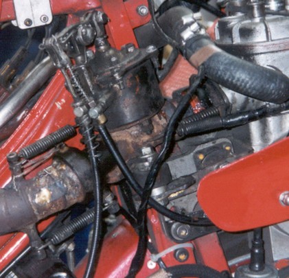

Messagede WiWi_Solex » 25 Mar 2020, 18:17
Et voila ...

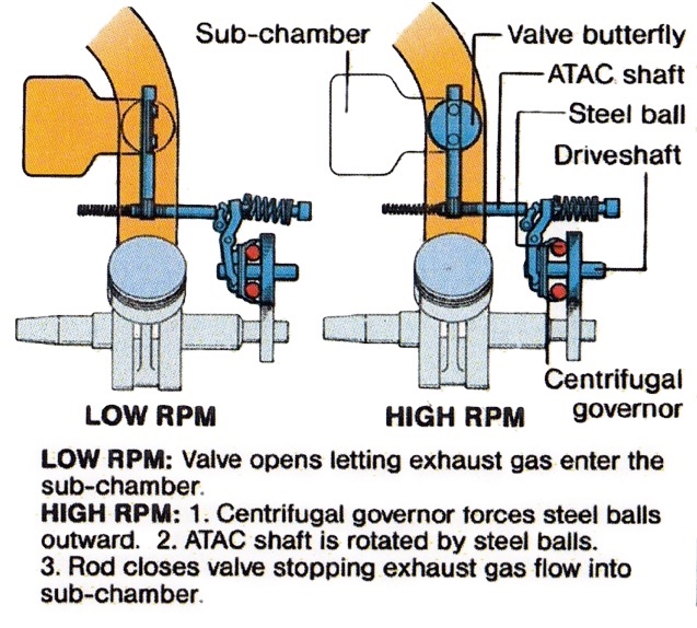

Messagede WiWi_Solex » 25 Mar 2020, 18:20
C'est le systeme ATAC de chez Honda:
