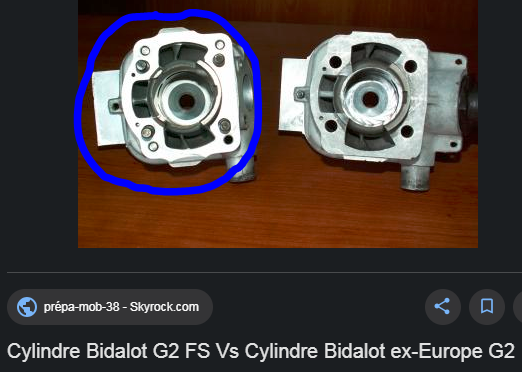

Messagede solexproto53 » 12 Avr 2019, 12:11
Voici quelques photos.
Il s'agit du Bidalot G3/G3 FS pour fixation séparée et permettant de gros boosters d'échappement.
Bidalot appelle bien cela une cale et non un cylindre en 2 parties... :D
