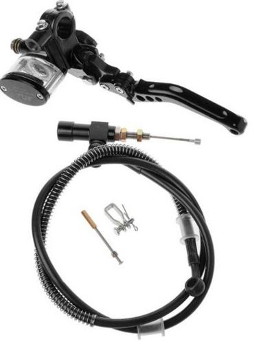

Et ca :
vous savez comment ca fonctionne :?: Ca tire ou ca pousse :?: :?:
Ca me laisse perplexe

Messagede solex120 » 13 Mar 2019, 10:09
C'est fait pour tirer mais ça peut aussi pousser.
25$ chez aliexpress, à la mondialisation, j'ai payé le mien 200€ il y a 10ans à la bécanerie

solex120 a écrit:C'est fait pour tirer mais ça peut aussi pousser.
Ca m'intéresse bien !!! reste que je voudrais le coupler avec une platine pied droit de moto Ca me semble pas mal
