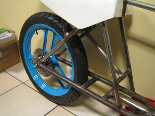

Messagede Seb21-PST team » 21 Jan 2007, 21:50
Entre 16 et 17 pouces ca change pas grand chose après faut adapter ton galet en conséquence, apres entre jantes à rayon et jantes à baton c plus une question de look car les jantes a rayons donnent un semblant d'amortissement alors que les jantes à batons sont biens raides. Et puis pour les jantes à rayon je crois que tu peux pas dépasser le 2- 1/4 à l'arrière.
Apres si tu choisi une jante à baton , prend là en alu sinon bonjour le poids.
Le diamêtre d'axe de 12 est suffisant mais ne pas descendre en dessous.
Les jantes avex disques d'origine, c bien pratique tu te fais pas c.... à faire une platine. Moi perso g choisi jantes alu mbk griméca avec platine alu
