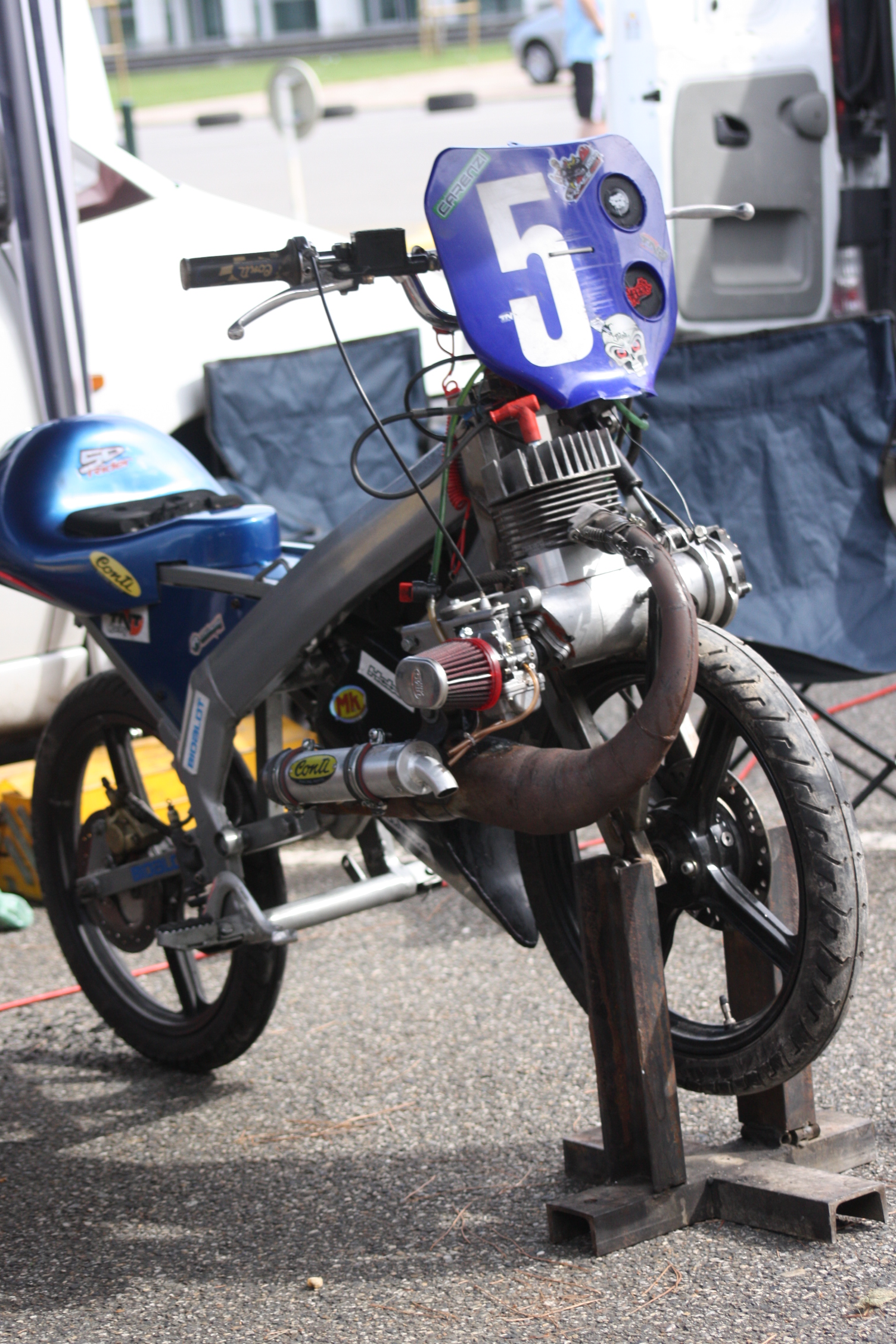

Messagede vivmhr » 10 Déc 2015, 13:05
pierretcr a écrit:La poutre sera une 3800, le problème c'est pas de la renforcer, ce sera fais c'était prévu.. c'est qu'on aimerai instaler une fourche avec un pivot diametre 1"1/8 et pour ça le mieux serai d'installer une colonne plus grosse... je pense pas qu'on nous interdisent de courir pour ça, mais c'est à la limite du réglement...
Comme le dit Sadocs, l'idéal serait d'usiner des cuvette pour y installer les roulements que tu veux pour ton tube de té en 1"1/8. Comm sur la photo ci-dessous (il n'y avait qu'une cuvette de braser à cette époque) :
