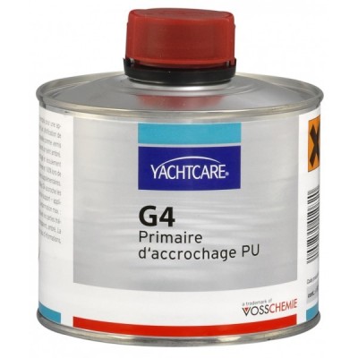

Du G4
Re: fuite cocotte
Messagede Nicosox » 17 Juin 2015, 08:13
G4 >
Re: fuite cocotte
Messagede solex 875 » 17 Juin 2015, 08:16
+1! du G4 super, bhein c'est super.
même problème que toi sur le réservoir du promo, 1 ou 2 couches de G4 et plus de fuite... :wink:
pour avoir essayer dans mes transferts "cylindre air" ça aime pas trop les grandes chaleurs...

Salut. Le g4 va bien. Sinon tu prends du frameto rubson les bidons marron, tu rempli la cocotte que tu mets sous 2 bars 5mn. Après tu vide tout et tu laisses sécher 2h. Ça tient une saison.

est ce que c'est ce produit la??
Re: fuite cocotte
Messagede harrondo » 17 Juin 2015, 13:58
Yes
