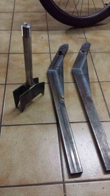

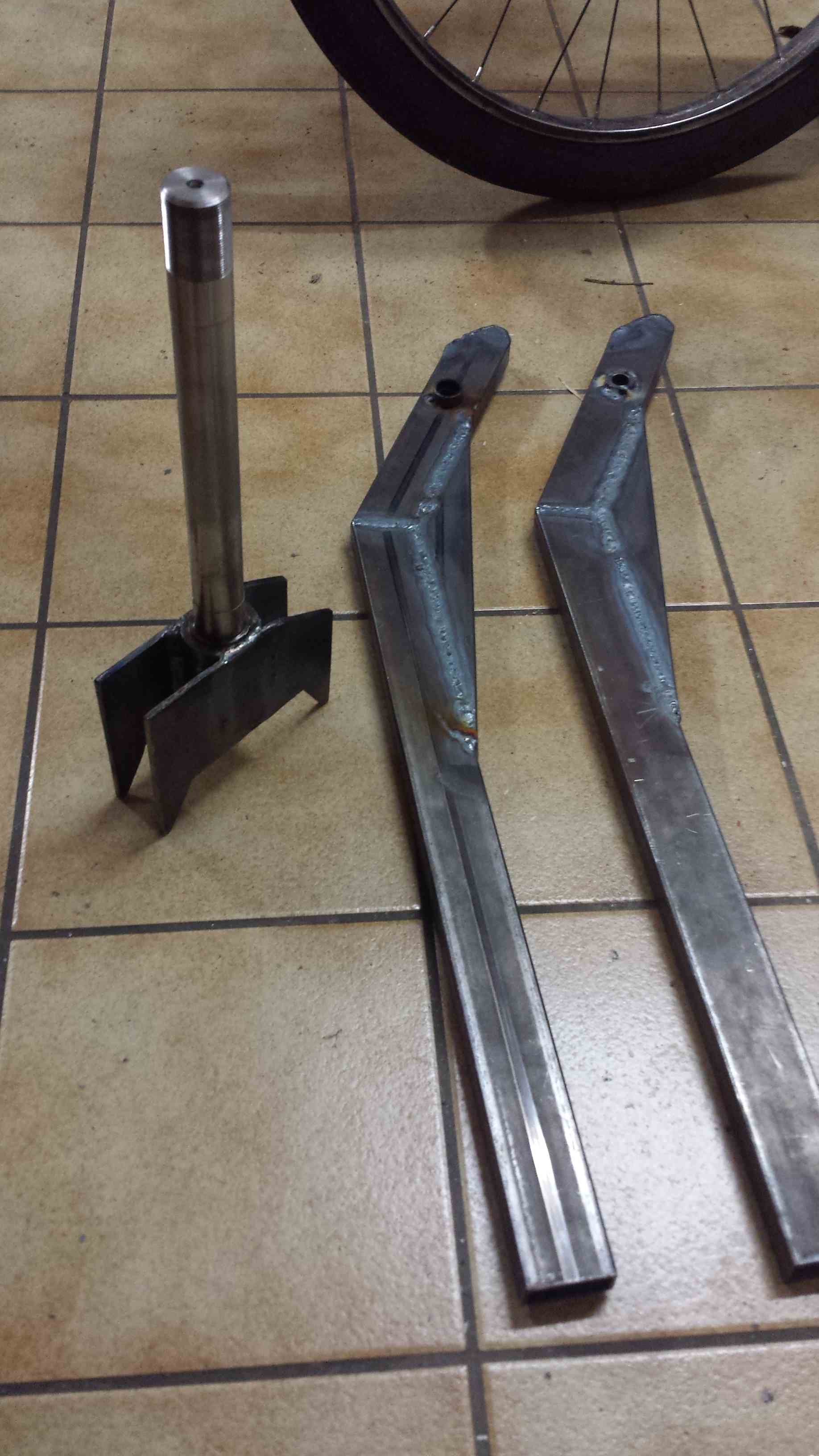

Axe usiné en C36 avec trou de 8 sur 150mm à partir du bas...
Ca avance piti à piti

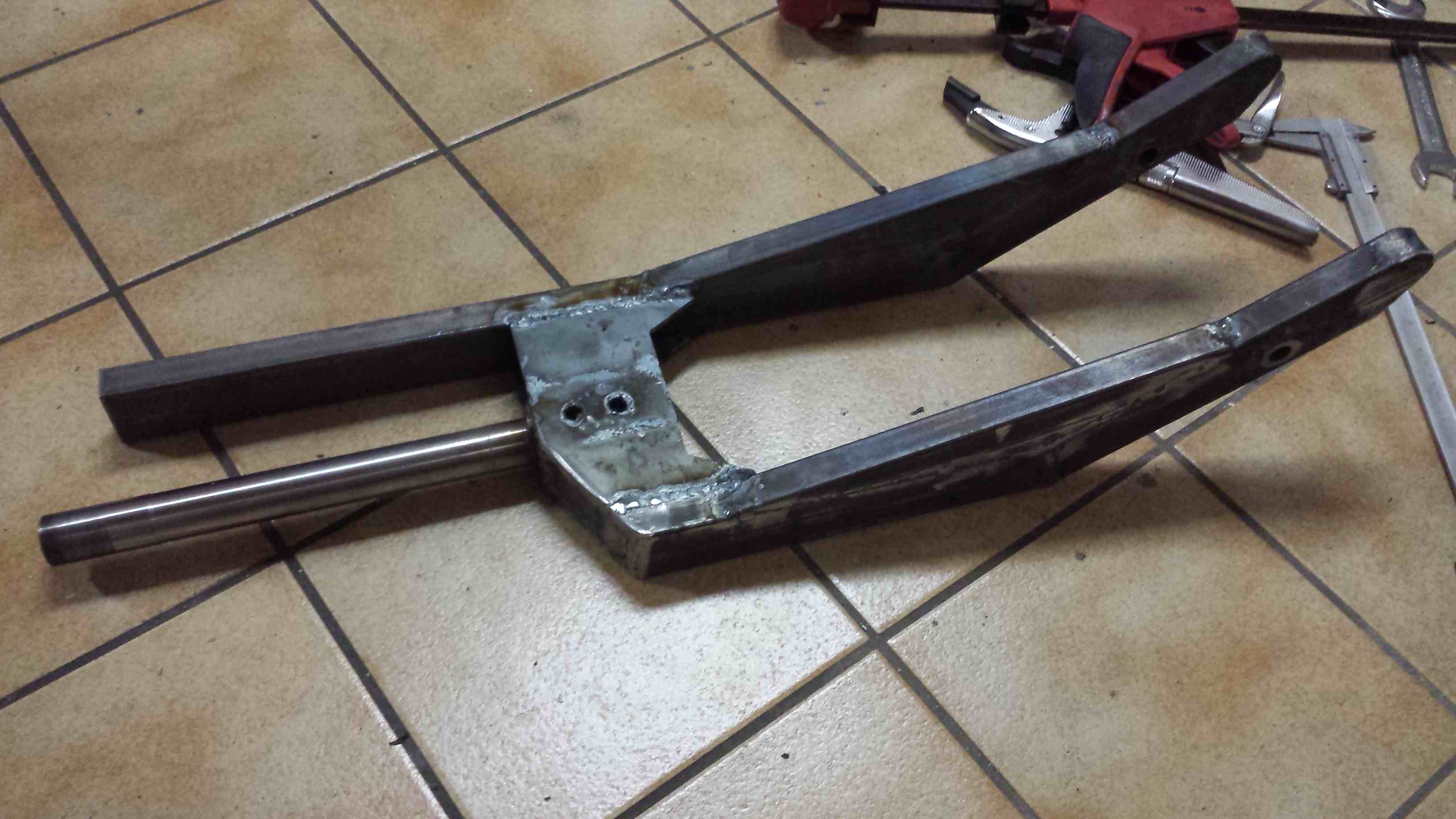

Messagede solexwatdidyouexpect » 14 Nov 2014, 18:57
Ca commence à faire plaisir :D :D :D
Y a encore bcp de taf mais bon, on a rien sans rien...

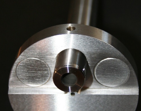

[img]vilo-solex.jpg[/img]
Thierry
Wable
Messages: 806
Localisation: Tours
Re: fourche super proto
Messagede belin3800 » 28 Fév 2015, 19:45
Wable a écrit:
Si les fabricants de motos et de fourches pouvaient se passer de faire un perçage dans les colonnes, il le ferait car au delà du poids, le prix pour un perçage profond assimilable à un forage est onéreux. Il y a donc bien un intérêt certain si toutes les colonnes ont un alésage.
Et puis, tu vas surement rigoler mais je perce toujours mes manetons.
