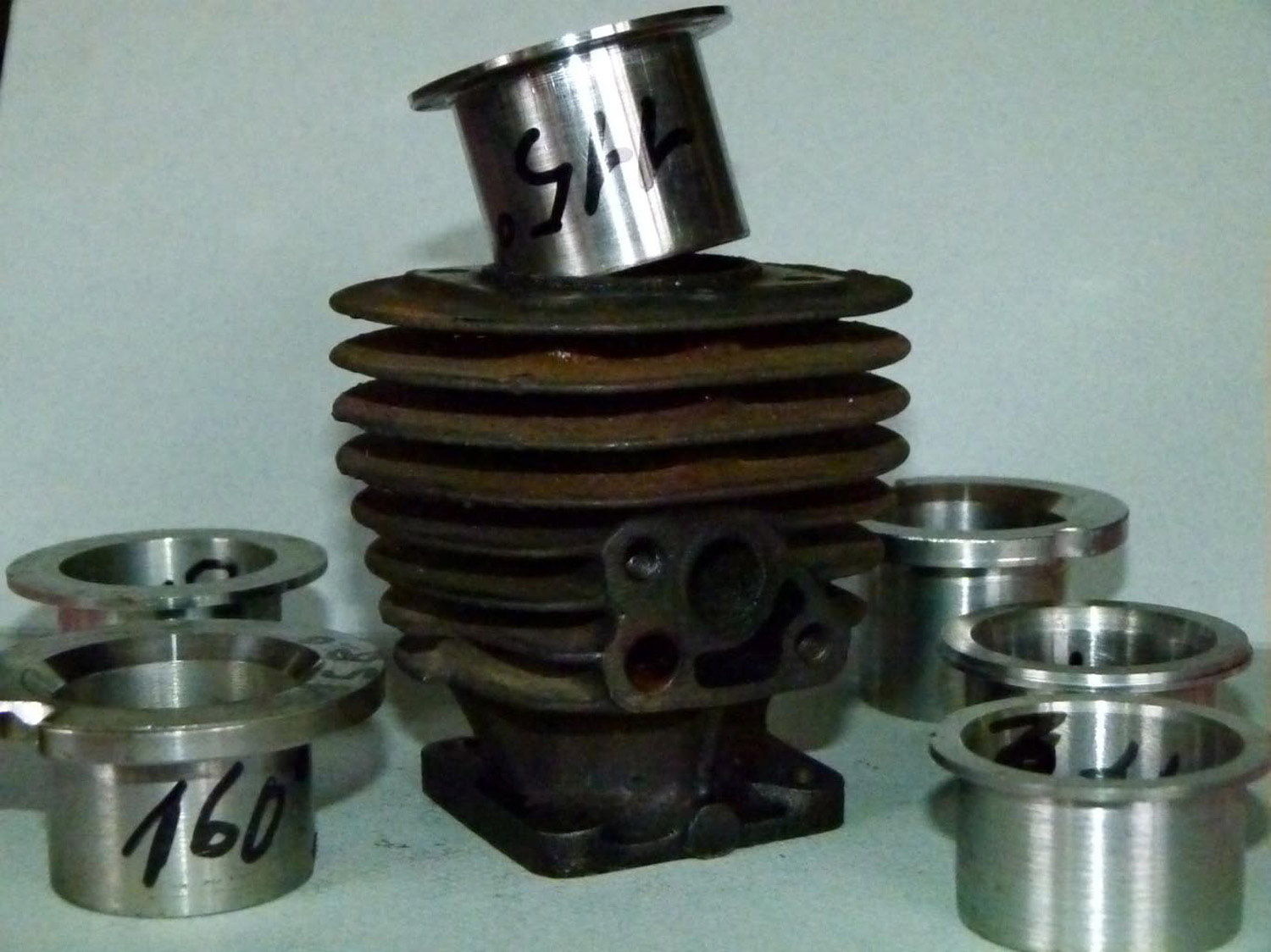

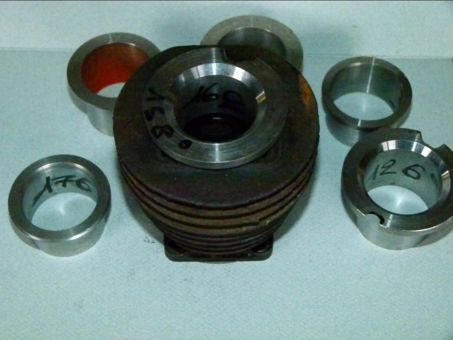

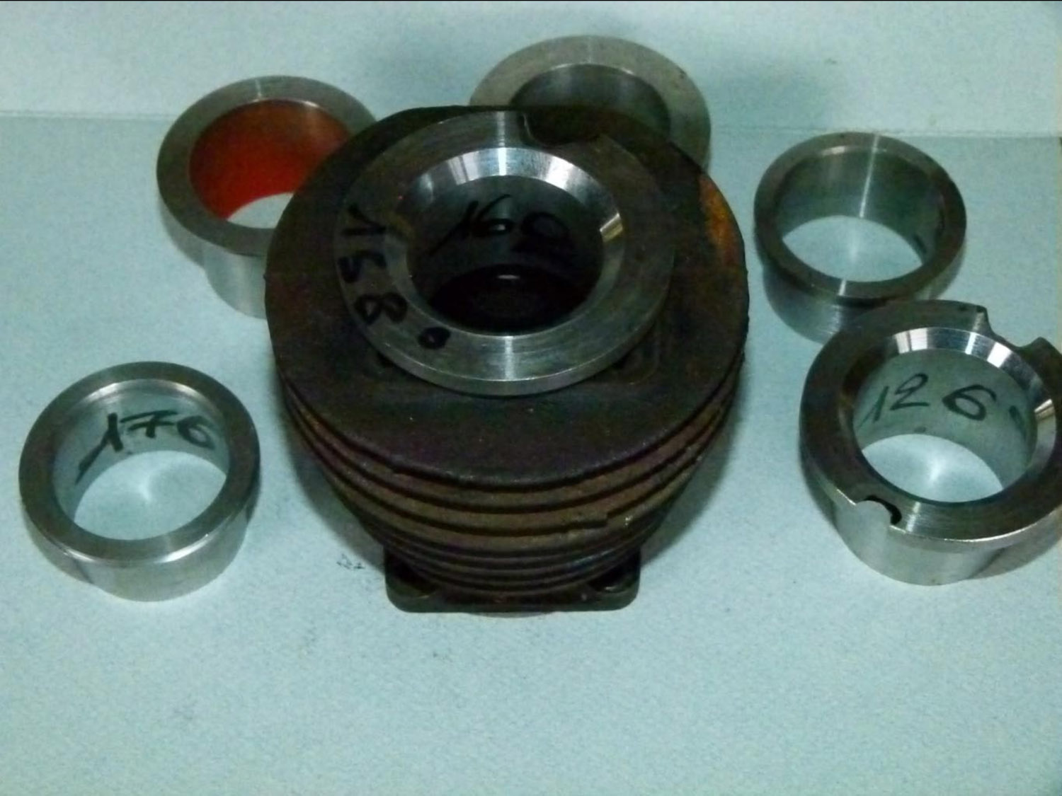

:salut: je me permets de te faire une remarque pour tailler les tranferts.tu as un tour .tu mets le cylindre dans le mandrin côté culasse ,tu te fais un montage fraise dans la tourelle ,tu bloques la position du mandrin avec le harnais ,les longueurs de transfert avec une butée à l'avant et une butée à l'arrière sur le trainard et avec le transversal et le longitudinal tu tailles.
une combine pour les hauteurs et pour ne pas abîmer ton cylindre ,tu fais des bagues épaulées qui glissent dans ton cylindre côté culasse et en hauteur au ras de ton échappement et une en hauteur au ras de tes transferts ,elles vont te servir de gabarit de hauteur pour tous tes cylindres ,tu peux en faire autant que tu veux avec les hauteurs que tu veux ,pense à marquer les angles d'ouverture dessus ,mais taille toujours à fleur des bagues sans les toucher pour garder tes hauteurs (c'est aussi bien pratique pour tracer tes cylindres ) j'espère avoir su te l'expliquer sinon je te fais un croquis dès que j'ai du temps . :salut:

:salut: voilà deux photos pour éclairer mes propos .Bernard :salut:

nanard34 a écrit::salut: je me permets de te faire une remarque pour tailler les tranferts.tu as un tour .tu mets le cylindre dans le mandrin côté culasse ,tu te fais un montage fraise dans la tourelle ,tu bloques la position du mandrin avec le harnais ,les longueurs de transfert avec une butée à l'avant et une butée à l'arrière sur le trainard et avec le transversal et le longitudinal tu tailles.
Se servir de la rigidité du tour pour en faire une "fraiseuse" :) J'avais fait une rainure de clavette dans un galet comme ça dans du Z200 en ... une éternité de passes :lol:
J'aime l'idée mais je pense pas que je serais assez patient pour préparer les cales de hauteurs, le support de "dremel"... cette année je me suis beaucoup penché sur le cadre et sur la conception du moteur en général :) quand j'aurais un peu de temps, je ferais un bon cylindre en CAO pour pouvoir découper des "développés" en tôle au laser, qui une fois roulés permettront de ne plus avoir qu'à décalquer et creuser :D

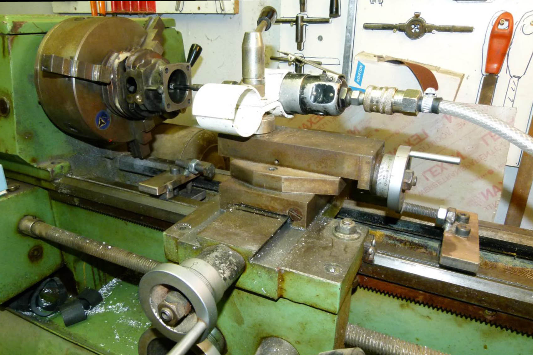

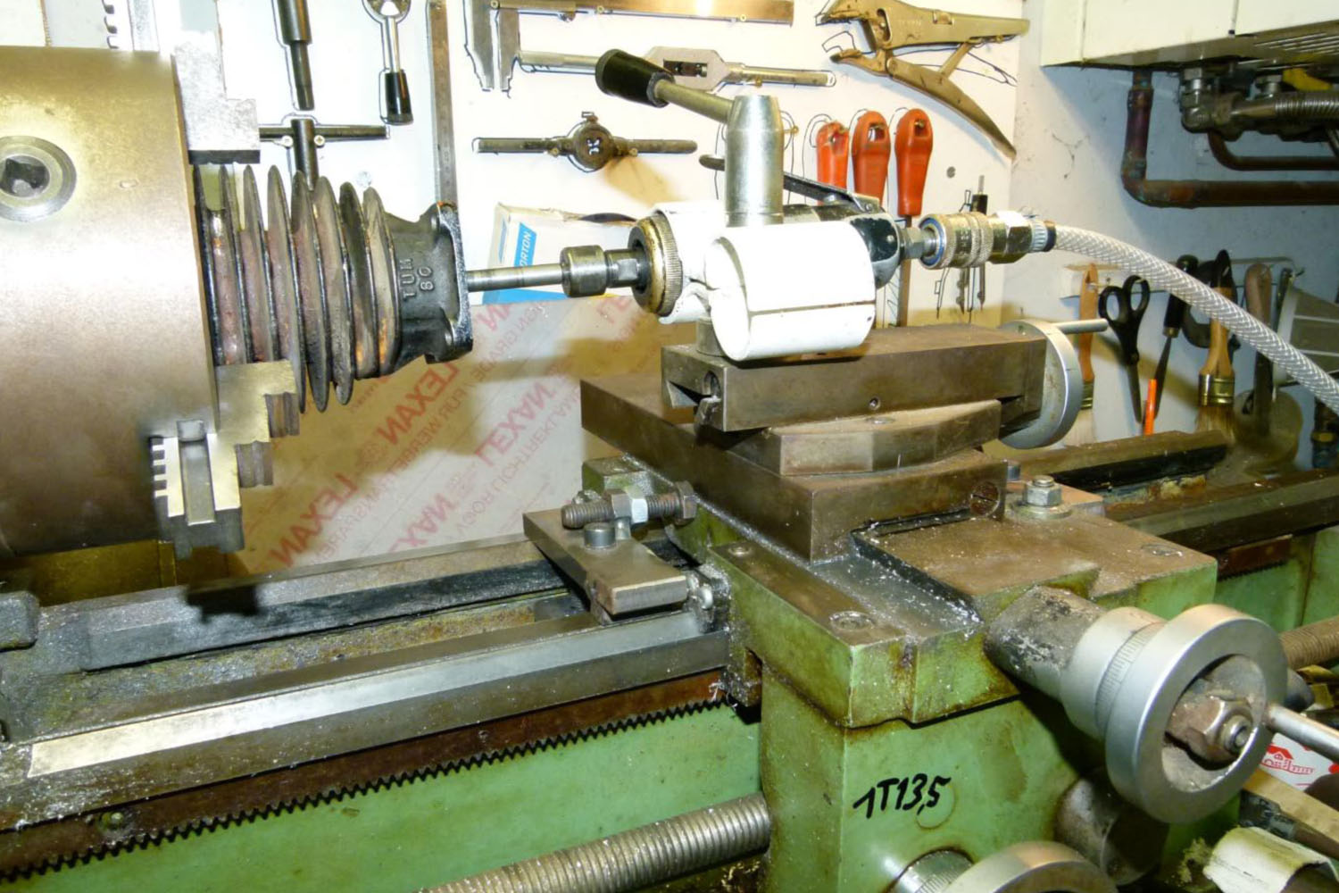

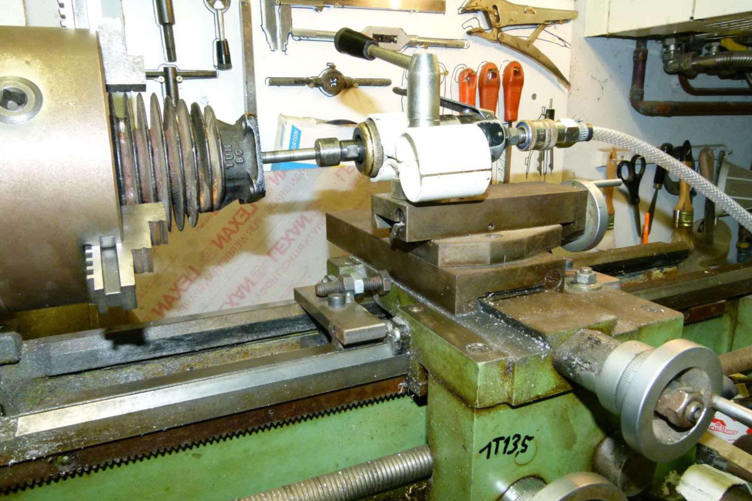

:salut: j'ai remonté ça à la va- vite ,pour vous faire une photo ,j'utilise une meuleuse air et une fraise de diamètre 6 pour la défonce et un casque anti-bruit ,la finition à la main avec gabarit de hauteur (dremel et roulette de dentiste ) :salut:

Messagede damien11 » 24 Fév 2015, 19:37
Ça ç est du montage :lol:
damien11
Messages: 100
Re: Gestation d'un proto breton :)
Messagede Goupil » 24 Fév 2015, 21:38
+1
Super, ça c'est du système D. :clap:
Merci d'avoir réalisé le montage pour la photo :cheer:
