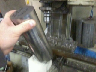

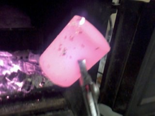

J'ai ma matière pour les vilos et les galets.J'ai fait les essais de trempe, Ca marche nickel! J'ai une dureté de 180k.
J'ai fait le moule pour les coques en fibre. A voir bientôt en photo.
