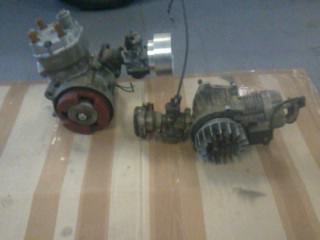

Les premieres pièces de récup.
Image[imgImage][/img]
[img][/i[img]http://i74.servimg.com/u/f74/14/99/99/72/photo012.jpg[/img]mg]Image[img][/imLes%20premieres%20pièces%20de%20récup.[imghttp://i74.servimg.com/u/f74/14/99/99/72/photo014.jpg[/img]g][imgImage][/img][img

Je sais pas encore si je parts sur du liquide ou du air. Je pense monter mes allumages motoplat de karting. Ils sont tres fiable mais ils tournent dans l'autre sens, se qui m'obligerais a monter le cylindre à gauche.
A réfléchir
