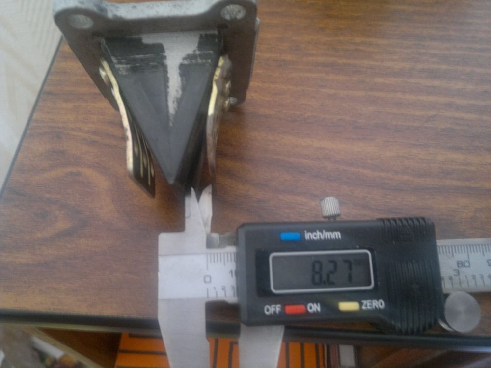

voila je fais des recherche sur la distance des butée de claptes
avez vous des info
j'ai des boites d'origine de derbi à 6 lamelles
merci de votre retour

Sur le post, le 3éme message, celui de patrice, t'as toute la formule, sérieux Momoy 8)

oups je cherchais une valeur en mm
merci seb

D'apres mes calculs
volume d'une BAC de derbi origine 510mm²
Volume d'une BAC de CR80 738mm²
Ratio par rapport à un keihin diam 28 ==> 615mm²
donc ratio derbi/ keihin 83%
CR/keihin 120%
Il faut d'on tirer vers les 120% ????
