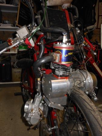

Est-ce que quelqu'un aurait une photo pour que je visualise? J'ai du mal. :merci:

moi j'en ai pas, mais tu aurais donc la boite a clapet sous le carter d'admission au lieu du coté

Messagede Clefd'treize » 27 Mai 2013, 12:55
DSCN0515 - Copie.JPG (91.23 Kio) Vu 10528 fois
Montage 2012.
Re: Question admission
Messagede graingalets » 27 Mai 2013, 12:59
mercii dela photoo ;) c'est exactement sa
