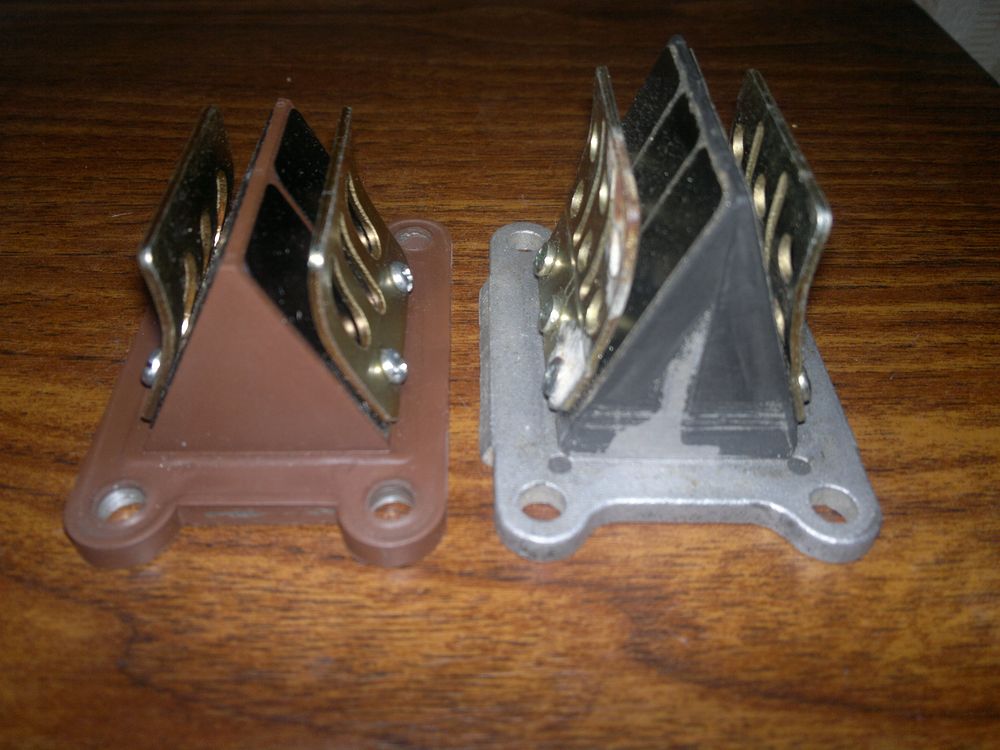

Messagede GGTURBO » 11 Fév 2013, 19:35
Re :salut:
Je rectifie maintenant que j'ai les pièces sous les yeux:
- DERBI (gris sur la photo): entraxe 60x40 / 42mm entre le plan de joint et le sommet
- AM6 (marron sur la photo) : entraxe 60x35 / 32mm entre le plan de joint et le sommet
La section de passage d’admission (coté pipe) reste identique entre les deux
Voilà les pièces :
clapets AM6 et DERBI.jpg (103.1 Kio) Vu 11080 fois

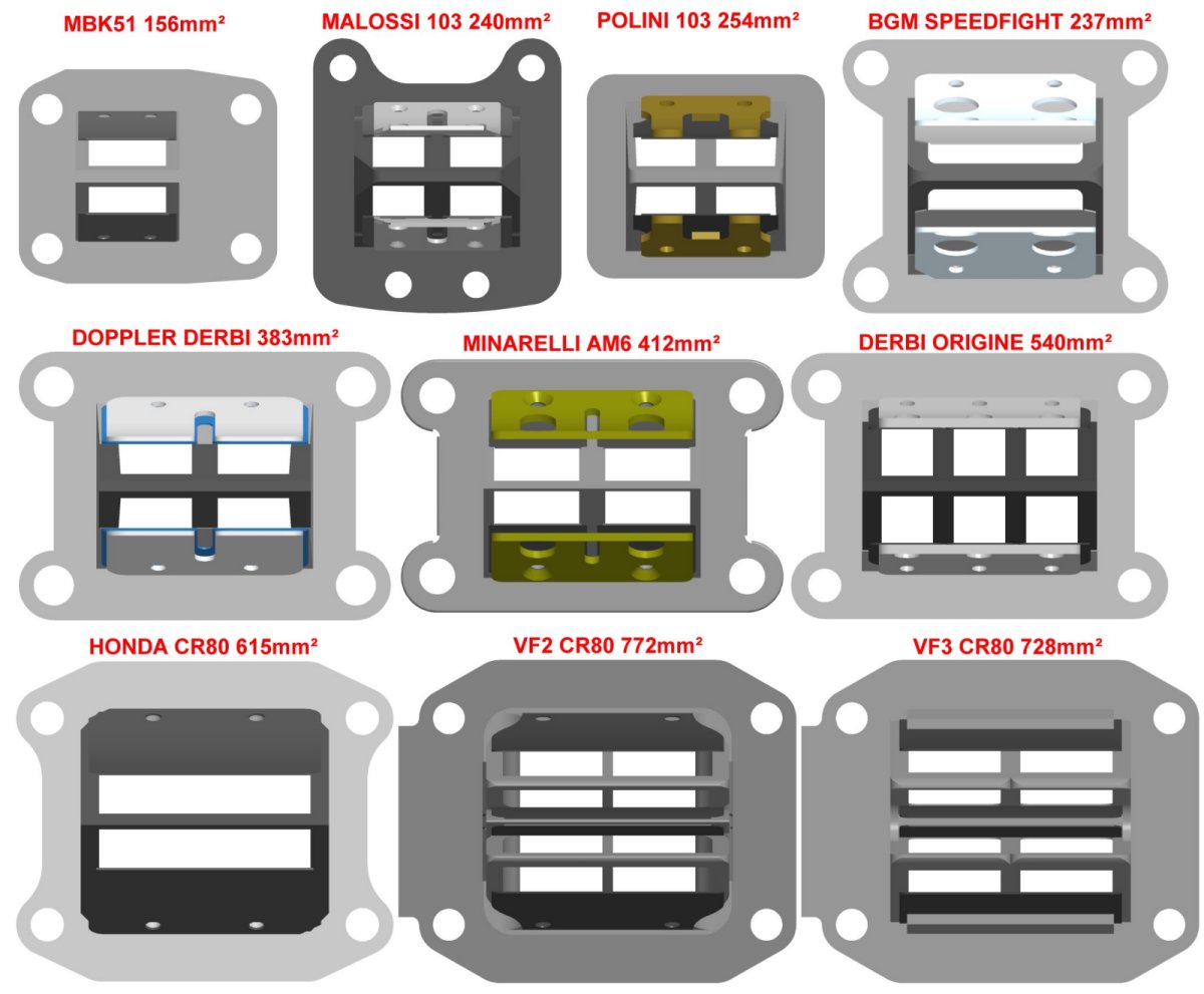

Messagede riritrep » 11 Fév 2013, 19:45
Comparatif Clapets.jpg (117.08 Kio) Vu 11074 fois

riritrep a écrit:
Tu n aurais pas la surface du clapet dit "NSR" par hasard ?
Merci

Messagede riritrep » 14 Fév 2013, 23:17
Je n'ai pas d'info verifiée mais ils sont identiques au CR80 sauf 4 lamelles.
