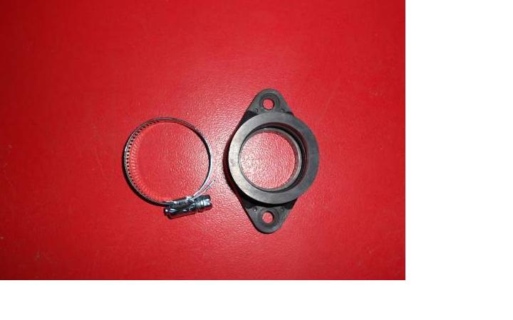

Je recherche la même pipe que la photo mais pour PHBG.
Si vous avez des liens je suis preneur, car je ne trouve rien.

C quoi la différence entre celle ci est celle pour phbg car une comme sa il y en a une chez mon concess

Je ne pense pas que ca existe pil poil pour PHBG en diametre 25, le plus pret ca doit etre en diametre 23:
CONTI 1301AB0005

:merci: riritep pour ta réponse donc pour toi c'est bien pour phbg montage souple.

C'est pour mettre quoi comme phbg le 21 car moi je met du derbi

Oui la ref que riritrep ta donner c''est exactement ce que tu as besoin

C'est pas exactement fait pour PHBG car c'est en diametre 23 souple pour PHBN, la gorge de maintien n'est pas au bon endroit faut en refaire une sur le PHBG.
La meme chez STAGE6 : S6-32ET021
La CONTI est de meilleure qualité

en 25 ca corespondrai a du ktm a voir l entraxe de fixation des deux vis

quel diamètre d'emmanchement recherches tu ?

PHBG 21 c''est diametre 25 avec une gorgede diametre 23,5 a 3,5mm de la face exter.

pour carbu de 21, alors là je ne sais pas, pour des diamètres de 25 à 28, c'est beaucoup plus facile à trouver (pipes souple de dax monkey kitaco ou takegawa), sinon ça : http://www.emot.nl/webwinkel/index.php? ... ductId=216
