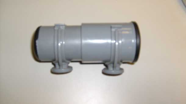

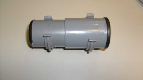

Si vous voulez vous préparer des supports de transpondeurs, ça sera du temps de gagné le matin des courses. Il consiste en 2 supports muraux pour tube PVC Ø40 écartés de 70mm, de préférence à l'horizontale, le plus prés possible de la piste et surtout sans rien entre le transpon et la piste.
Prévoyez quand même un petit trou entre les 2 supports pour passer un rilsan histoire d'assurer le coup et de ne pas le perdre.

tout simple, le système à steph est composé de transpondeurs autonomes( auto-alimentés ) cylindriques d'un diametre de 40 et d'une longueur d'environ 80 mm.
D'ou les supports muraux de tubes PVC de 40 puisque les transpondeurs sont eux même "rangés" dans du tube PVC de 40 ! :wink:

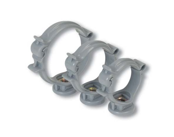

Il vaut mieux des colliers ouverts pour tubes Ø40 comme sur la photo car ils sont un peu élastiques et la partie femmelle fait Ø45 (manchon) et j'ai peur que ceux d'Olive ne l'acceptent pas.
L'idéal est d'en caler un de 2.5mm par rapport à l'autre pour compenser la différence de Ø.
En fait c'est d'anciens transpons de kart mais les accus étaient nases. On a donc du les ouvrir et souder 2 fils vers un support de pile, avec un accu moderne c'est nickel. Mais cétait devenu pas trés présentable...Et comme ça logait nickel dans un PVC de 40, et hop, ça gaze!!
