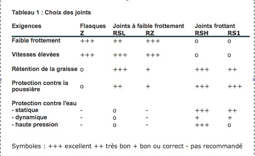

Je me pose la question suivante sur les roulements :
Quelle est la difference entre les 6203 RSH et ceux que je monte depuis.... 10ans les 6203 ZZ ou EE C3
Bien entendu les zz et ee sont les types de joint. Mais je monte du C3 c'est un jeu différent.
Quel est la différence avec le SKF 6203 RSH ?
Merci A+ Christophe.

voilà une explication mécanique :
tableau SKF.jpg (51.03 Kio) Vu 22123 fois

Donc tu laisses les joints sur le roulement du vilo.
Moi je les enlèves. Pouquoi tu les laisses, et au niveau du jeu C3 qu'en pensses tu ?
A+ Christophe.
Re: Retirer l'allumage
MessagePosté: 06 Nov 2012, 22:57
de SOLEXGUMP
je laisse les joints car je conserve une lubrification constante à la graisse, j'ai toujours utilisé ce principe. Ce qui est possible de faire c'est de changer la graisse et d'en mettre une de meilleure qualité
en plus cela te fait 3 barrières d'étanchéité : les deux flasques + le spi
pas tout à fait, un flasque ne fonctionne que dans un sens :wink: mais effectivement ca permet tout de même de limiter la pression ( mais du coup aussi l’efficacité du spi )
nous sur le promo, on a un roulement sans flasques, juste un joint spi monté dans le bon sens et pas de probleme pour tte la saison et encore aux derniers éssais.
mais pour un origine je monterai un roulement avec les 2 flasques+spi :mrgreen:
