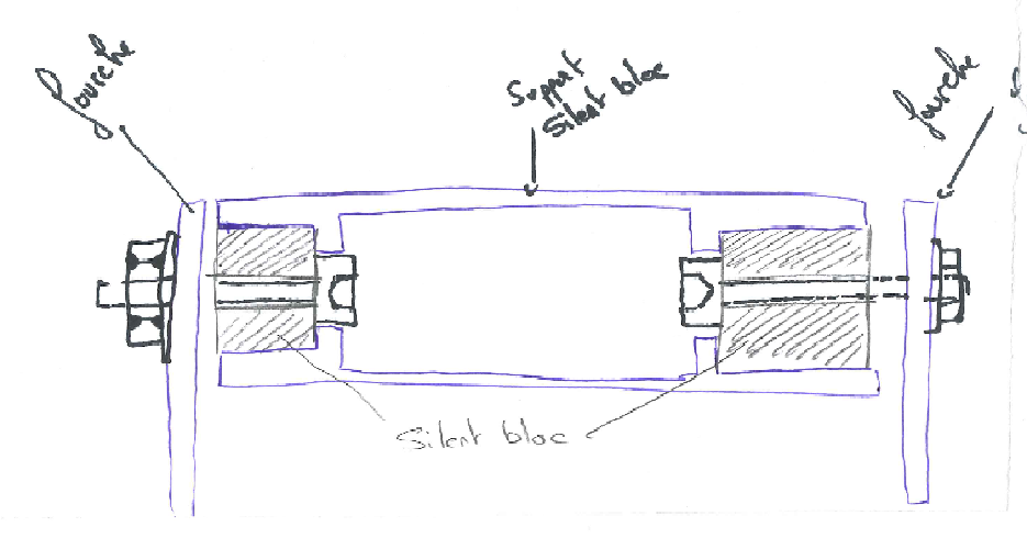

thierry tu dis qu'il ne faut pas les bloquer? c'est a dire ?
Les miens sont serré dans le logement ext et j'ai une vis qui les bloque au niveau de l'intérieur
je mets mon crobard
montage silent blox.png (121.77 Kio) Vu 15908 fois
merci de me dire si mon montage est bon ou pas
Re: attache carter stoolex
MessagePosté: 05 Nov 2012, 13:13
de solex120
J'ai utilisé un montage similaire avec pour défaut, le manque de jeu entre les têtes de vis et le support. Avec les vibrations, les têtes venaient heurter le support et finiassaient par casser. Une fois le jeu suffisamment augemté, plus de problème.

de momoy
j'ai du jeu au niveau des tetes mais mon silent bloc est fixe au niveau de l'ext et bloqué aussi au centre par la vis

de r4gt kanotix
momoy a écrit:thierry tu dis qu'il ne faut pas les bloquer? c'est a dire ?
je mets mon crobard
il est bon a un détail pres , faut un axe de part en part , ca évitera les contraintes lattéral .

MessagePosté: 05 Nov 2012, 17:34
de promo petit gris
oui un axe de part en part bien serré avec une entretoise au milieu.
Si l'axe n' pas serré, il vibrera et cassera.
C'est la déformation élastique qui fait la rotation.
C'est monté comme çà sur les 51
On trouve ce principe de déformation élastique sur beaucoup de voitures au niveau de l'axe de rotation des bras de suspenssion arrière.
