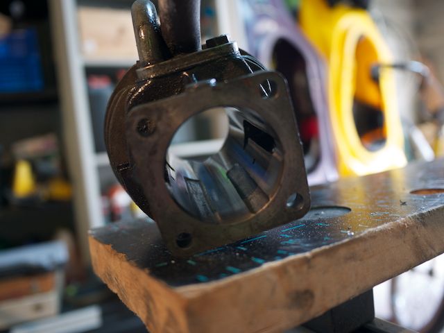

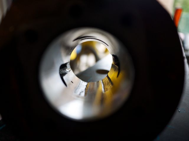

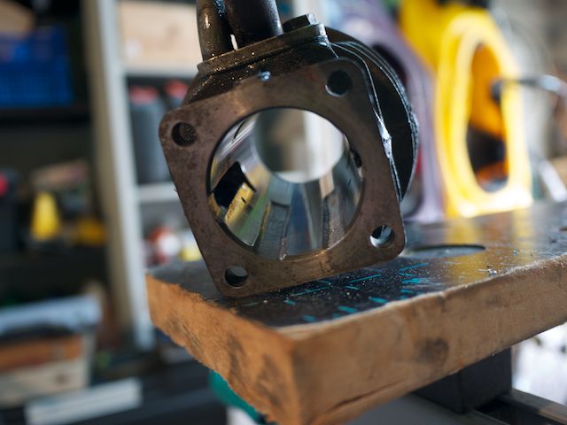

Bonjour, apres mes frayeurs de l'autre jour croyant avoir percé mon cylindre j'ai pas mal parcouru le forum pour realiser mes transferts lateraux et arrieres. En voici les photos:
solex jaune 4.jpg (44.67 Kio) Vu 17184 fois
solex jaune 3.jpg (43.6 Kio) Vu 17184 fois
solex jaune 2.jpg (23.62 Kio) Vu 17184 fois
J'ai pas voulu trop attaquer le métal et y aller en profondeur de peur de vraiment traverser pour le coup. Vous en pensez quoi que ça mérite encore une petite passe afin de creuser pkoi pas un petit mm en plus? Apres remontage et essais, le gain et pas vraiment flagrant. du coups je me demande ce qui ne va pas.
Pour l'instant, j'ai modifié:
- le carbu qui est reallésé + gicleur vrariable
- les 4 transferts + le piston + 2 TB 3mm
ragondin

Messagede harrondo » 03 Nov 2012, 11:33
l'épaisseur dépend les cylindres.
le mieux est d'utiliser ça:

Messagede SOLEXGUMP » 03 Nov 2012, 13:07
ragondin a écrit:Bonjour, apres mes frayeurs de l'autre jour croyant avoir percé mon cylindre j'ai pas mal parcouru le forum pour realiser mes transferts lateraux et arrieres. En voici les photos:
Le gain flagrant tu l'obtiendra quand tu auras retravaillé la culasse, et le pot d'échappement.
Les diagrammes d'origine sont à revoir car trop faibles pour obtenir de la puissance.
PS : pour une utilisation en compétition, des turbos de 3 mm sont trop petits, passes à minimum 6 mm.
Re: trou dans le cylindre
Messagede Lulu » 03 Nov 2012, 16:18
harrondo a écrit:l'épaisseur dépend les cylindres.
http://www.leboncoin.fr/equipement_moto ... tm?ca=12_s
Oui, indispensable pour gratter fort sans traverser. L'outil est parfaitement adapté au cylindre d'origine, c'est moi qui en ai fait le plan (mais je ne touche aucune commission :mrgreen: (c'est pas normal d'ailleurs :twisted: )
SOLEXGUMP a écrit:Les diagrammes d'origine sont à revoir car trop faibles pour obtenir de la puissance.
Je ne serais pas si catégorique... J'ai vu des origines tourner très fort avec des transferts au diagramme d'origine et l'échappement à peine remonté
La priorité est, selon moi, de donner un bel écoulement aux transferts (par l'agrandissement des lumières du piston notamment) et de gonfler l'admission (boosts etc).
Messagede beniche37 » 03 Nov 2012, 17:28
Moi je suis pour mettre une cale sous le cylindre est la tu Vera la difference même si tu remonte que de 2mm par contre il faut enlever en haut autant que tu rajoute en bas!

Messagede mgsolex » 04 Nov 2012, 11:40
La priorité est, selon moi, de donner un bel écoulement aux transferts (par l'agrandissement des lumières du piston notamment) et de gonfler l'admission (boosts etc).[/quote]
+1 si j avait pu redescendre mes diagrames d un milimettre je l aurait fait :mrgreen: mais je restait quasi d origine surtout pour les transferts
Messagede ragondin » 04 Nov 2012, 20:31
merci pour toutes vos réponses.
Pour ce qui est de descendre mes diagramme, je l'ai fait quelques peu en enlevant le joint d'embase que j'ai remplacé par de la CAF rouge. Et j'ai bien agrandi les lumières du piston, reste peu etre mes turbo boost qui sont petit 2x3 mm avoir je vais deja tester comme ca et voir comment il tourne.
