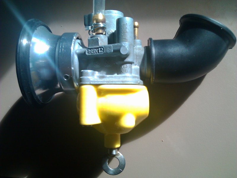

Si tu veux parler de ca:
Cuve PHBN 23-08-2012.jpg (55.1 Kio) Vu 19687 fois
C'est plus tout a fait de l'artisanal...
MP si interessé.

Petite question : Beaucoup sont équipé de ces cuves :?:
C'est vrai qu'il est chiant de changer de gicleur en pleine course ...

RobinTeamSDD a écrit:Petite question : Beaucoup sont équipé de ces cuves :?:
l'utilisation de gicleur réglable en promo est loin d'etre obligatoire, c'est seulement ... indispensable
Sur un gurtner c'est simple , sur un phbn comme sur mon promo c'est loin d'être simple ... Fin pour moi je suis incapable de réalisé une cuve comme celle-çi ...

Sur les phbn je les fait a partir d une cuve d origine ou j y ajoute une vis pointeau qui rentre dans le gicleur ( meme principe que riritrep sauf en fais maison )
Apres il est possible aussi d en faire une en allu mais la plus complexe sans plans ...
