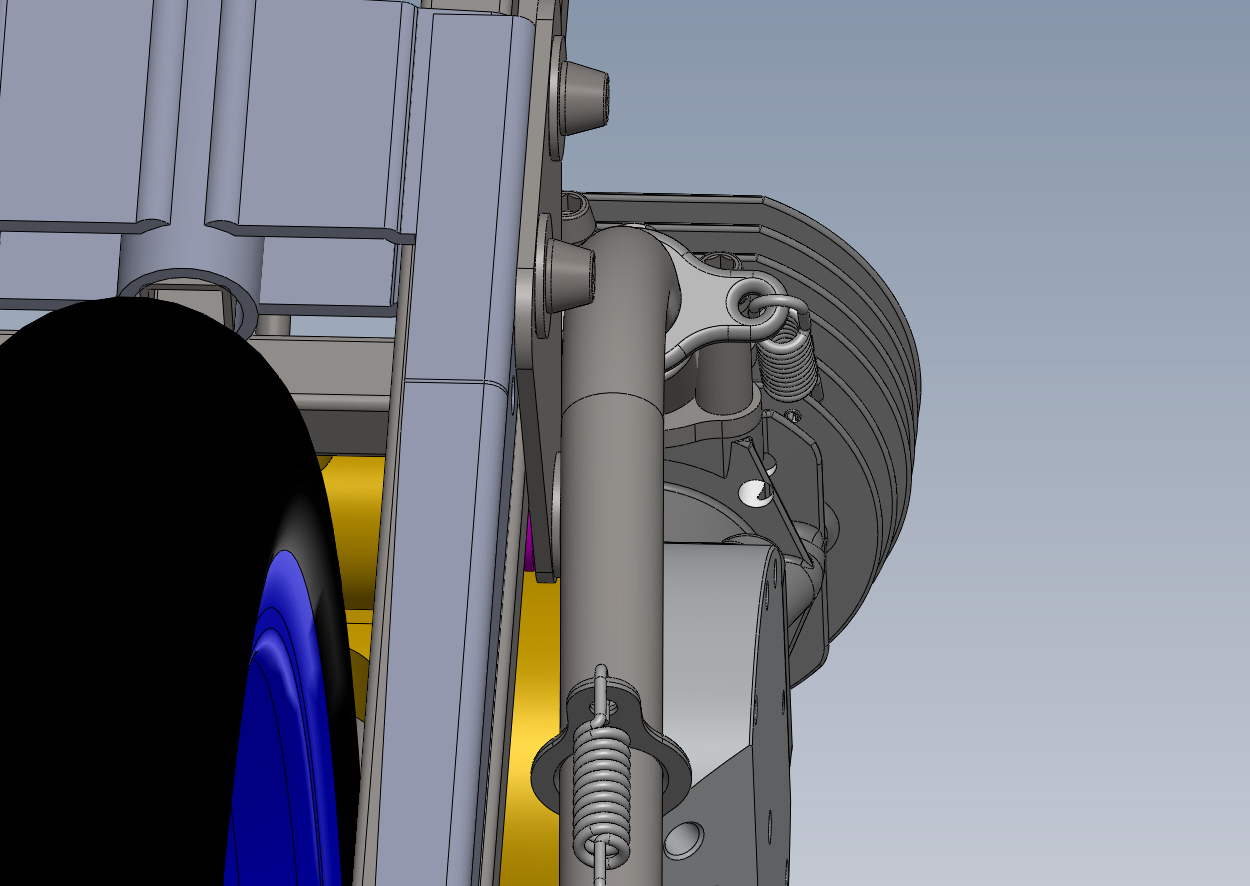

Pipe inclinée a 30°vers le bas, en carter STOOLEX ca passe.
Solex PROMO ECH 01.JPG (236.06 Kio) Vu 15404 fois

J'avais pas vu ca comme ca mais je voir ce week end comment ca se présence.
Parce contre je pense que en passant sur le coté de la fourche je vais avoir un problème de place avec le carbu qui tombe à cet endroit.
Et pour l'inflence de l'inclinaison de la pipe une idée ?

Impec cest ce que je compte faire.J'ai regardé ça passe comme ca, mais sur le coté comme le 3D de riritep je suis plus septique avec le carbu.
Je vais voir ça ce week end j'ai pas le solex en semaine.
La photo est nickel je cherchais justement des images de boites fixées par en dessous sur carter d'origine.
