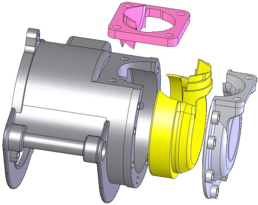

de riritrep
reglementaire ou pas ?
Pas de rajout de matiere sur le carter lateral mais une piece supplémentaire calée par les 2 carters et sa forme.
Cale libre.
Remplissage 01.jpg (76.36 Kio) Vu 16447 fois
Remplissage 01 eclaté.jpg (89.45 Kio) Vu 16447 fois

La calle je pense que ça passe..le demi carter si on s'en tiens aux "mots" en théroie je dirais ok mais est ce accepté ??
Par contre tu fais passer comment on maneton de bielle car deja ça passe tout juste dans le carter ?

mon point de vue :
la pièce mauve : ok partie intégrante de la cale.
la pièce jaune : Nok (dans le cas où ok, je rajoute une cale d'épaisseur dans le couvercle, supprime l'écrou du maneton, réduit la longueur du maneton et passe en bielle folle : but augmentation de la précompression, pour moi cette méthode est nok)

pour moi c est ok ,cela resemble beaucoup a la basse que j utilise sur mon promo . a part la calle ou j ahere plus le passage gazeus..

SOLEXGUMP a écrit::salut:
mon point de vue :
Rien n'interdit dans le reglement OA de rajouter des pieces pour augmenter la précompression, les autres pieces étant stricto d'origine sans apport de matiere.
Si les piéces jaune et mauve sont fusionnées cela devient une cale tres speciale mais autorisée, pas montable mais possible.

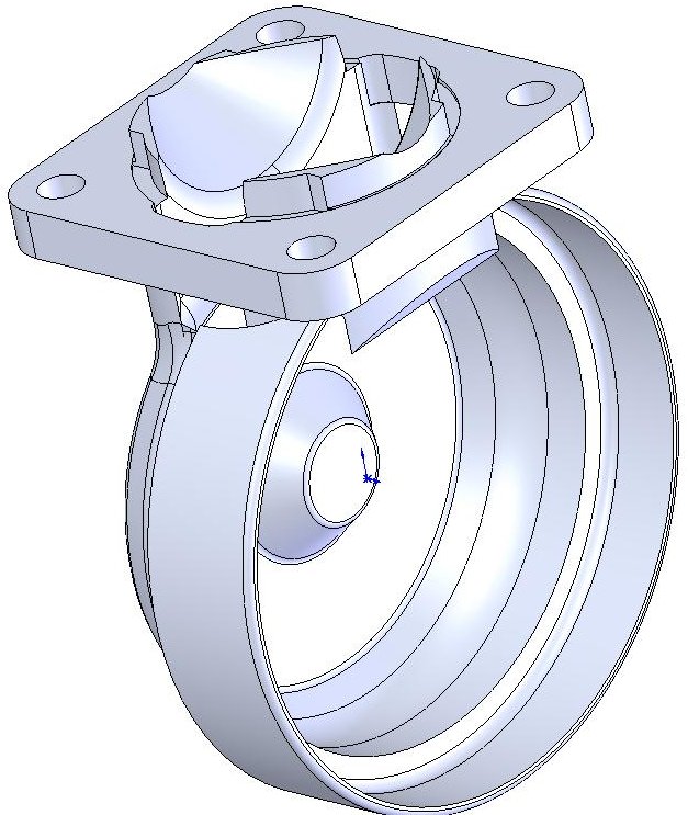

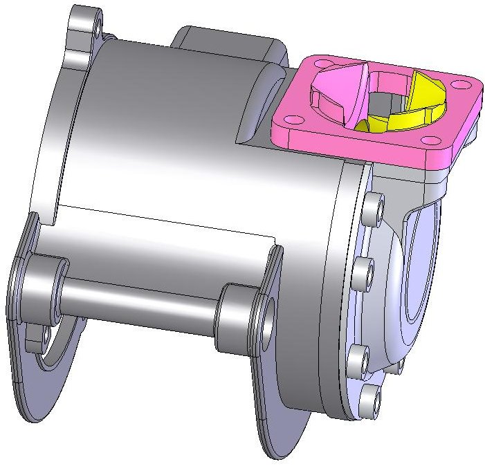

En fusionnant avec la cale ca donne ca:
remplissage origine.jpg (89.28 Kio) Vu 16383 fois
Tres compliqué a monter mais faisable

je suis d'accord, Eric, on joue sur les mots, car en effet, la pièce mono bloc, pour moi c'est ok. à usiner, c'est chaud ou alors avec le procédé magique :win:
