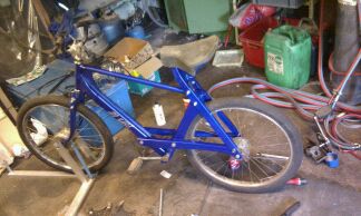

:salut: Quelqu'un aurait une idée pour faire des plaques numéro ( matière et fixation ) , qui fassent en même temps garde boue au cas ou s'il pleut car la on prend tout sur nous .. Pour l'avant les numéros seront sur la plaque phare ..
Sachant que l'arrière est recoupé :
