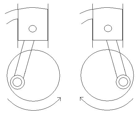

Salut les Gars ,
Ils sont pas gradués à l'envers vos disques, pour les Solex ?
Vu le sans de rotation que tu donnes Philou.
A la lecture du diagramme faut donc faire 360 - la valeur lue ?
Non ?
Stéphane

Exacte Stéphane, c'est ce que je fais. Mais bon ca marche, le principe étant de ce faire un disque pour pas cher. :wink:

Le miens n'est pas centré sur 0, donc faut effectivement mesurer les 2 valeurs et faire une soustraction.
D'ailleurs je vai prendre une caltoche, car hier on a justmeent relevé les diag et on s'est gourré de 10°. Ah que c'est dur ces soustrations....

Grumly a écrit: Le miens n'est pas centré sur 0, donc faut effectivement mesurer les 2 valeurs et faire une soustraction.
Hein :?: :?: :? !!! Le disque que tu as mien en tutos est bien centré sur 0 , non ?
J'ai pas de soucis à ce niveau la ! Je comprend pas ton message. :?
Grumly a écrit:D'ailleurs je vai prendre une caltoche, car hier on a justmeent relevé les diag et on s'est gourré de 10°. Ah que c'est dur ces soustrations....
C'est le risque du calcul mental apres une journée de boulot harassante !
:crasy: :crasy:

Cet article avec le disque gradué que tout le monde connait a été conçu pour un moteur de brele , dans le cas solex faut graduer à l'envers sinon tu fais des soustractions :mrgreen: et donc des risques d'erreur :wink:

Je voulais dire que le Zero de mon disque (le miens que je me suis fait) n'a pas le zero sur le PMH.

pour relever les diagrammes que tu tourne ton vilo dans un sens ou dans l autre tes diagrammes ne changent pas! alors il est ou votre probleme de sens des graduation! lol
pour le repere qui tombe pas sur 0 je voit pas le probleme non plus! ta prise de référence pour le disque tu le met ou tu veut (un fil de fer en générale) alors tu met ton disque dans le sens que tu veut après tu met ton repere ou il faut et puis c'est tout!
C'est pour éviter de faire des soustractions quand tu releve les mesures , surtout à 3 heures du mat avec 5 bieres dans le pif :crasy: :crasy: :crasy:

Crusty a raison. Quelque soit le sens de tes graduations, t'as pas besoin de faire de soustractions. Il suffit de faire tourner ton moteur dans le bon sens. T'as pas besoin de tourner dans le sens de fonctionnement du moteur.

Ouai , ouai , un tour complet ça fait 360° dans n'importe quel sens , c'est vrai.
Mais bon , je releve toujours les diag dans le sens de la marche ( je l'ai toujours fait ) et puis ensuite j'enchaine avec le reglage de l'avance donc y a embrouille quand on suis un sens puis l'autre ....
En fait , dans la pratique je pense que c'est mieux ( mais c'est mon avi) de tout faire dans le sens de la marche , ça évite de faire des c.....nerie. :mrgreen: ( et c'est aussi plus facile pour ceux qui débute pour "comprendre le moteur" ).

Perso, avant que Crusty en parle, je m'étais jamais fait la remarque qu'on pouvait tourner dans n'importe quel sens pour les diagrammes. A vrai dire, je sais même pas dans quel sens est gradué mon disque ! :lol: Mais je me rappelle pas avoir fait des soustractions. Donc ça doit etre un coup de bol que je sois parti direct du bon point de départ...
