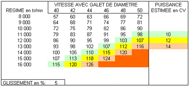

10000 tr en origine tu rèves !
Avec 8000 t'es déja à 60 (avec 5% de glissement) et la y'a plus grand monde.... Bosses plutot la fiabilité meme sur les ch'tites courses ça paye

J'ai une tableau EXCEL qui calcule les vitesses en fonction du diametre des galets , voici une image extraite de ce tableau :
Invité
Messagede riritrep » 12 Juin 2006, 12:47
J'ai oublié de me connecter , le fichier EXCEL est dispo pour ceux qui sont interessés.

Cet année sur la faux plat de Nouziers on prenais 68 km/h avec notre origine soit 9000 trs/min. Avec le meme galet 42 mm l'an dernier à Salvagnac j'avais pris 74 dans la descente. Je pense qu'il est dur de dépasser 10000 avec un origine sans laisser le moteur derriére. Je pense que le meilleur compromis fiabilité vitesse est de rester aux alentours de 7500 ou 8000 trs/min au dessus les moteurs ne font pas long feu. L'an dernier à Bassanes (circuit rapide) j'ai laissé un bas moteur. Au dessus de 8000 il faut avoir un moteur super équilibré sinon c'est la casse assuré.
