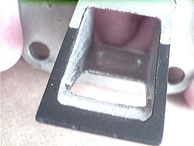

Modifications effectuées sur une boite BIDALOT de MBK51.
D'origine la surface d'appui des clapets est courbe pour qu'ils se plaquent bien, cette courbure n'est utile qu'a bas regime, a l'aide d'une toile emeri place sur le coin d'une table on rectifie la surface en deplacant la boite lentement pour bien la plaquer sur la toile emeri jusqu'a que toute la surface soit blanchie.
A gauche surface rectifiée a droite surface brute d'origine:

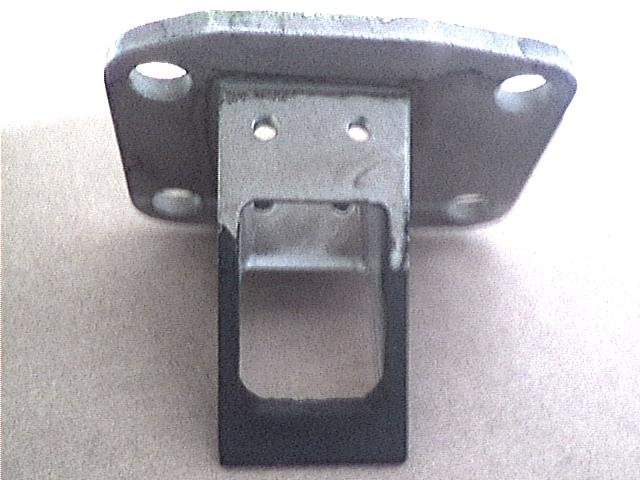

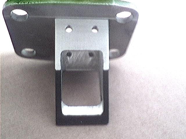

Ensuite avec des limes fines on modifie l'extremité de la boite pour augmenter la surface et profiler la barrette a l'avant de la boite.
Avant le profilage:

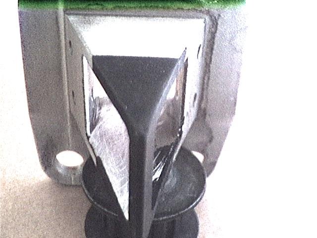

Apres le profilage:
Zoom sur la partie profiléeImage:
Il faut également ébavurer l'entrée de la boite et arrondir toutes les aretes internes et remplacer les clapets par des plus souples.
