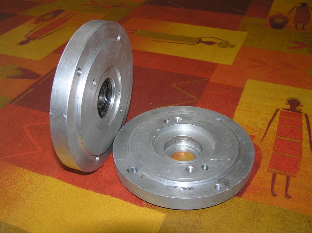

j'ai un platine a te vendre si tu veux
c'est celle de gauche avec le roulement monté avec un circlip

Je tourne avec un allumage MBK 51 électronique et la même platine pour adapter l'allumage.
En fait il te faut cette platine la platine d'origine MBK que tu positionnes dessus et un conE. Harrondo en a fait une série vois avec lui s'il lui en reste pas un.
J'oubliai il de faut aussi la partie du carter d'origine 3800 sur laquelle ton allumage d'origine venait se fixer. Si besoin je t'enverrai des tofs
