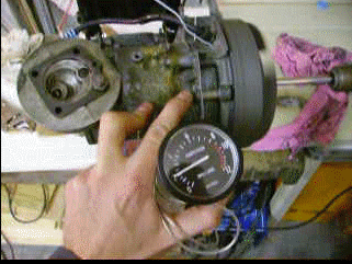

Messagede philou/teamsos » 17 Avr 2006, 18:43
Voilà, j'ai récupéré un compte-tour d'un scooter Peugeot Active, et j'aimerai m'en servir lors de mes essais moteur. Le hic, c'est que je ne sait pas comment le brancher. Alors si quelqu'un peu m'aider se serai le top. Le but, se serai de le brancher à une batterie et sur la bobine ou le fil de la bougie.
Voici des photos pour vous aider.

Messagede Grumly » 27 Avr 2006, 13:20
voici un essais de notre compteur sur un banc bricolé.
Lezs boules hein ?

A mon avis ça ne marchera pas car les CT de moto sont raccordés au boitier électrique. Il faut acheter des modèles à raccorder sur la bobine haute tension ou le fil de bougie, et autonome.

90 € chez Maxiscoot.com mais c'est vraiment top : Prends le Koso à aiguilles, je pense avoir essayé tout ce qu'il y a de moins cher et y'a rien qui marche bien. Sauf si tu veux qu'il te dise que tu prends 90000 t/m

Messagede Grumly » 29 Jan 2007, 09:22
pour ecreter le signal, tu peux utiliser 2 zener de 12v mise tete beche, le tout derriere une resistance Ohm par exemple.
le but de la resitance est de faire chuter la tension, les 2 zerner limite en +12,7 et - 12,7 la tension.
Et il faut choisir R en fonction de l'intensité que l'on va tirer sur le siganl. Donc commencer par une resitance assez fort (500 ou 1k) et diminuer au fur et a msure....
Philou, comme le tien a une alime separer, je pense qu'il doit pas bcp tirer dessus don ctu peux mettre 470 Ohm par ex.

Messagede Grumly » 30 Jan 2007, 14:40
oui, wilfried, mais la bobine d'ECLAIRAGE.
Certain compteur, comme ceux sur les mobs se connecte directement la dessus.
J'en avais recupéré un, le branchage m'a été confirmer par le fabriquant lui meme, mais il a claquer des que j'ai depasse les 6000...
En fait je pense que ca viends du fait que l'eclairage n'est pas regulé.
D'ou l'ajout de ces composants.
