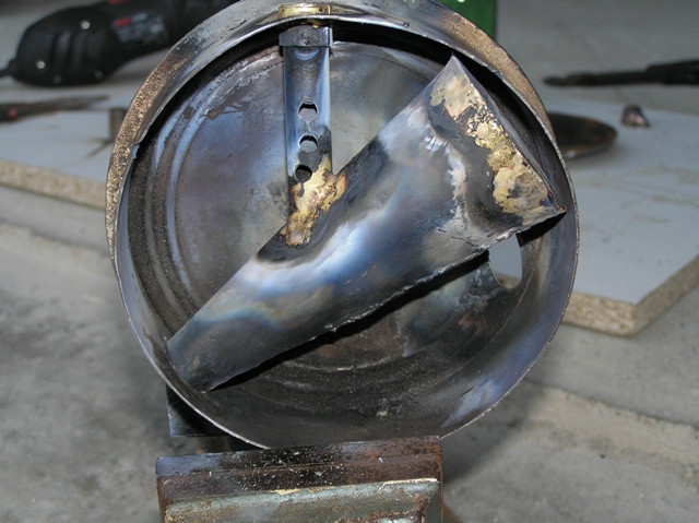

Messagede Nicosox » 26 Aoû 2010, 08:09
StefTeam a écrit:
SOLEXGUMP a écrit:une cote maxi est essentielle, car avec un peu de cogitation, on peu camoufler un système de résonateur dans un gros silencieux hors règlement.
+1
j'en avais fait un avec jojo pour voir dans une gamelle de pot d'origine et croyez moi y'a du potentiel apres en jouant sur la longeur du tube et le diametre du tube de fuite et pourtant c'est pas grand une gamelle Image
