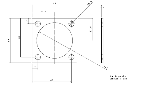

je recherche un plan coté pour faire fabriqué une cale
et la question toute conne
en quel matière faite vous fabriquer vos cales
:merci: :acclam:
Messagede momoy » 27 Mai 2010, 19:39
moi je fais mes cales en ALU apres pour les côtes je fais un carré de 50 x 50 avec l'entraxe du cylindre de solex et un trou de diametre 44 au milieu

c'est a dire que c'est pas moi qui va fabriquer la cale
alors je cherche un truc bien fait, car si je dessine ca sur le coin d'un nappe, mon tourneur risque de m'envoyer boulet :mrgreen:

Messagede jerome » 28 Mai 2010, 08:47
Une fois de plus je me suis mal fais comprendre. Je n'ai jmais dit que c'était interdit :evil:
Bien sur que c'est autorisé mais regarde bien les 10 ou 15 premiers du RNS, regardes le podium de Nouziers...etc... : pas de cale :mrgreen:
Dans les bon moteurs que je connais y'a guère que Nicorigine qui cale mais c'est pour une raison bien particulière : changement de piston (peugeot je crois, tu confirmera Nico).
bon voilà ,après si tu tiens à mettre une cale, je peux même t'envoyer une mise en plan SolidWorks si tu me donnes ton mail.

Messagede Lulu » 28 Mai 2010, 15:03
jerome a écrit:Bien sur que c'est autorisé mais regarde bien les 10 ou 15 premiers du RNS, regarde le podium de Nouziers...etc... : pas de cale :mrgreen:
Ben moi j'en ai une :roll:
Je l'ai faite faire au laser pour 5 euros, en inox.
Le gars qui me l'a faite peut en faire d'autres, suffit de demander.
Mais comme dit Jérôme, une cale n'est pas indispensable pour marcher fort, loin de là. Ca dépend de ce qu'on veut comme prépa. C'est UNE voie possible quoi
