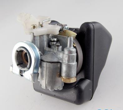

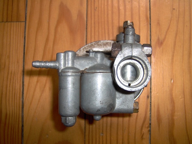

Bonjour, je viens de recupérer un carburateur sur la vielle peugeot BB de mon papy qui a de forte ressemblances avec le gurtner (Voir photo 1) par rapport à (la photo 2). Quelles sont les différences ?

Celui que tu as convient bien personellement j'ai un panachage de pièce des deux carbus en photo.

le probleme que tu risques d'avoir avec le premier c'est si tu orientes ton carbu vers l'arriere tu n'aurais pas un acces facil au gicleur

Messagede harrondo » 11 Mai 2010, 18:51
si c'est vieux vieux il se peut que ca soit du 10

Messagede tibpikman » 11 Mai 2010, 19:06
Normalement c'est du 12 j'avais le même. L'inconvenient de ce modele c'est que la bague serre pas terrible par rapport à l'autre .

Messagede debecos » 11 Mai 2010, 19:10
salut pour ton vieux carbu il fort probable que ce soit du Ø 10, en plus le colier de serrage moulé avec le corps le rend peut fiable, d'un autre coté c'est une bonne banque de pièces :chapeau de boisseau, chapeau de cuve, floteur (normalement en cuivre), diffuseur.
